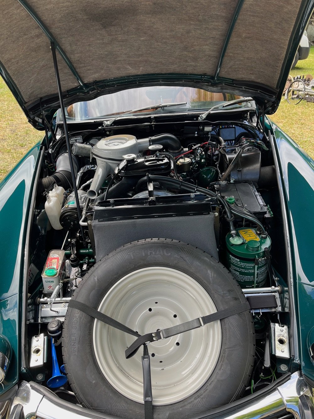

Hallo Zusammen,
Impression - frisch renoviert, mit neuer Klima und moderner Motorsteuerung. War ein Hinkucker!
.. war insgesamt sehr nett, ich fand viele Autos!

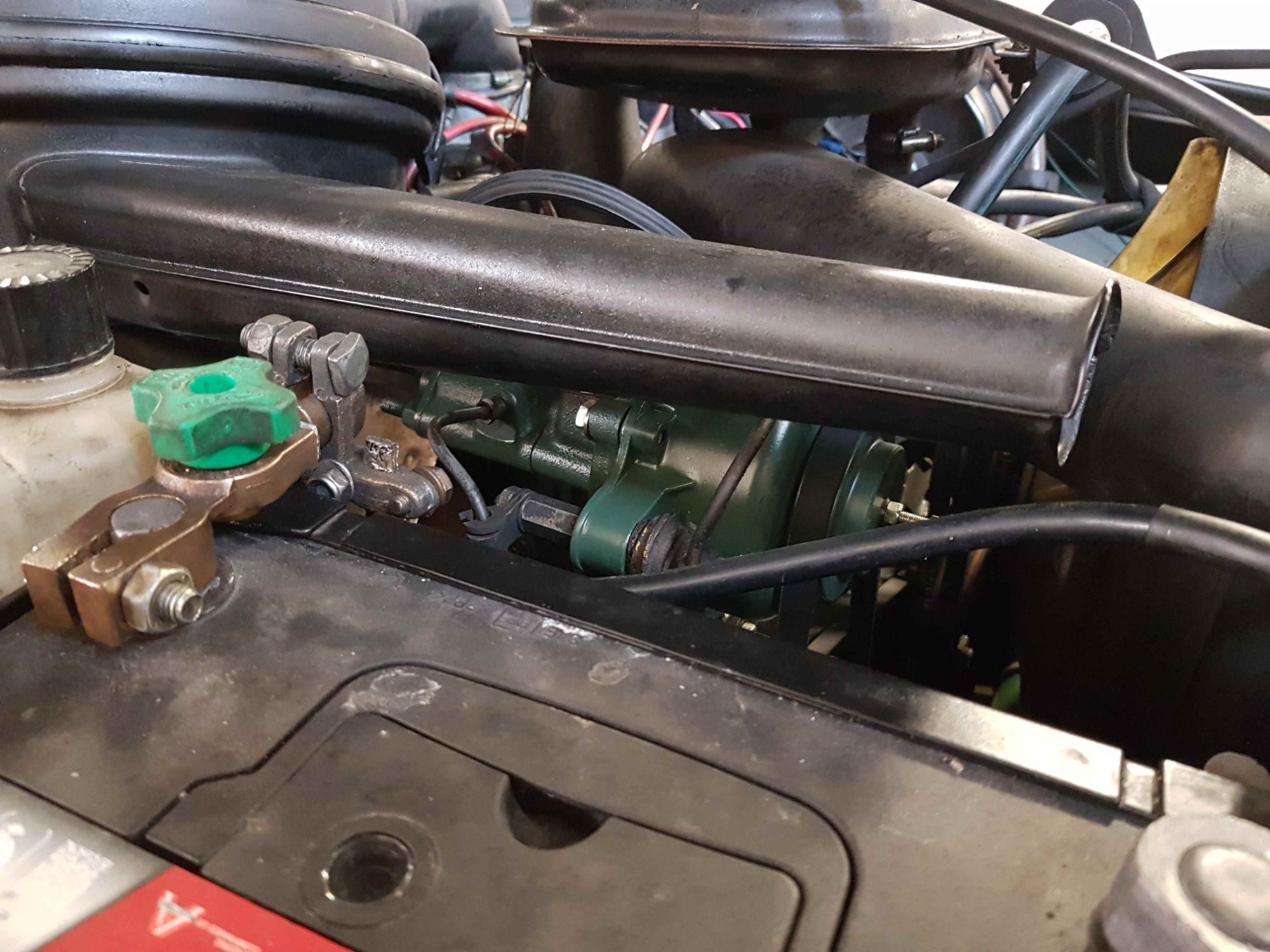

Nach dem Bild hast du eine abschraubbare Batterie-Polklemme verbaut. Bist du damit schon länger unterwegs? Nach meiner Erfahrung bei mir am Wagen ist die Schraubverbindung (vielleicht nur bei meinem verbauten Modell?) ziemlich anfällig für Kontaktschwierigkeiten, vermutlich durch die Starterströme: gelegentlich fällt komplett die Stromzufuhr aus, selbst das Innenraumlicht bleibt dunkel. Abhilfe schafft ein Abschrauben, reinigen, einschrauben. Grundsätzlich finde ich so eine unterbrechbare Polklemme eine wunderbare Sache - ich suche aber nach einem haltbaren Modell und dazu einem Kauf-Link :-)

da gibt es leider sehr unterschiedliche Qualitäten.
Manchmal hilft es, wenn man die Isolierscheibe etwas dünner macht.
Ich habs wieder ausgebaut. Wenn Sie einer haben will...

Genau die trennbare Polklemme haben Karl und ich auch verbaut, seit Jahren, ich sogar im Alltags-DS - ohne jeden Defekt. Den Totalausfall der Stromversorgung kenne ich von nachgefertigten Minuskabeln (die an diese Polklemme angeschlossen werden - oder eben direkt an die Batterie). Die Quetschung der Polklemme an das Kabel ist das Problem. Ich habe den Spuk erfolgreich vertreiben koennen, indem ich mit einem Bolzenschneider gefuehlvoll die Quetschung weiter gequetscht habe - seitdem keine Probleme mehr.

ich fand`s auch toll in Lengerich! Endlich mal wieder nach Corona-Pause! Ich habe auch eine trennbare Polklemme. Ich kann`s nicht genau erkennen, ob es die gleiche ist. Jedenfalls funktioniert sie tadellos.
