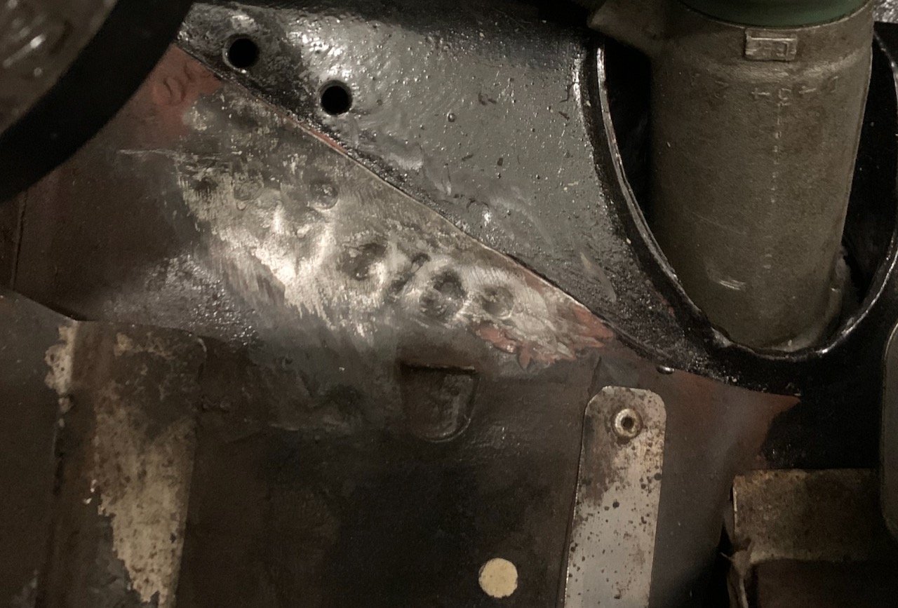

Liebe Gemeinde,
mit den Erkenntnissen aus diesem thread habe ich heute bei der 59er den Dremel geschwungen und das, was ich unter der Farbe für mässig geratene Schweisspunkte gehalten habe, freigelegt. Da ist etwas eingeschlagen, aber erkennen kann ich nichts. Meine Fg.-Nr. ist 4000873, ob das nun vielleicht die letzten drei Ziffern sein sollen? Wenn man eine Nummer vernünftig einschlagen will, muss man ja unter dem Blech irgendetwas gegenhalten, sonst wird das nichts Gescheites, und das ist an der Stelle kaum möglich. Ich denke, die haben im Werk die Schlagzahlen einfach so darauf gedengelt, und dann sieht das halt so aus - oder kann da jemand was erkennen?
Immerhin wusste der sehr gründliche Prüfer bei der letzten HU der 21er, dass es keine eingeschlagene Nummer braucht, weshalb ich mit der seit 2012 fälligen HU zu eben dieser Prüfstelle fahren werde.
Viele Grüsse,
Viele Grüsse,

Re: Fahrgestellnummer / VIN
Na ja, mit etwas Phantasie und viel gutem Willen kann man evtl. die Drei und die Acht erkennen, die Sieben dazwischen vermuten wir nur, und ganz links ist etwas was ggf. zwei Nullen sein könnte...
Ich wünsch Dir auf jeden Fall mal Viel Erfolg beim TÜV!
