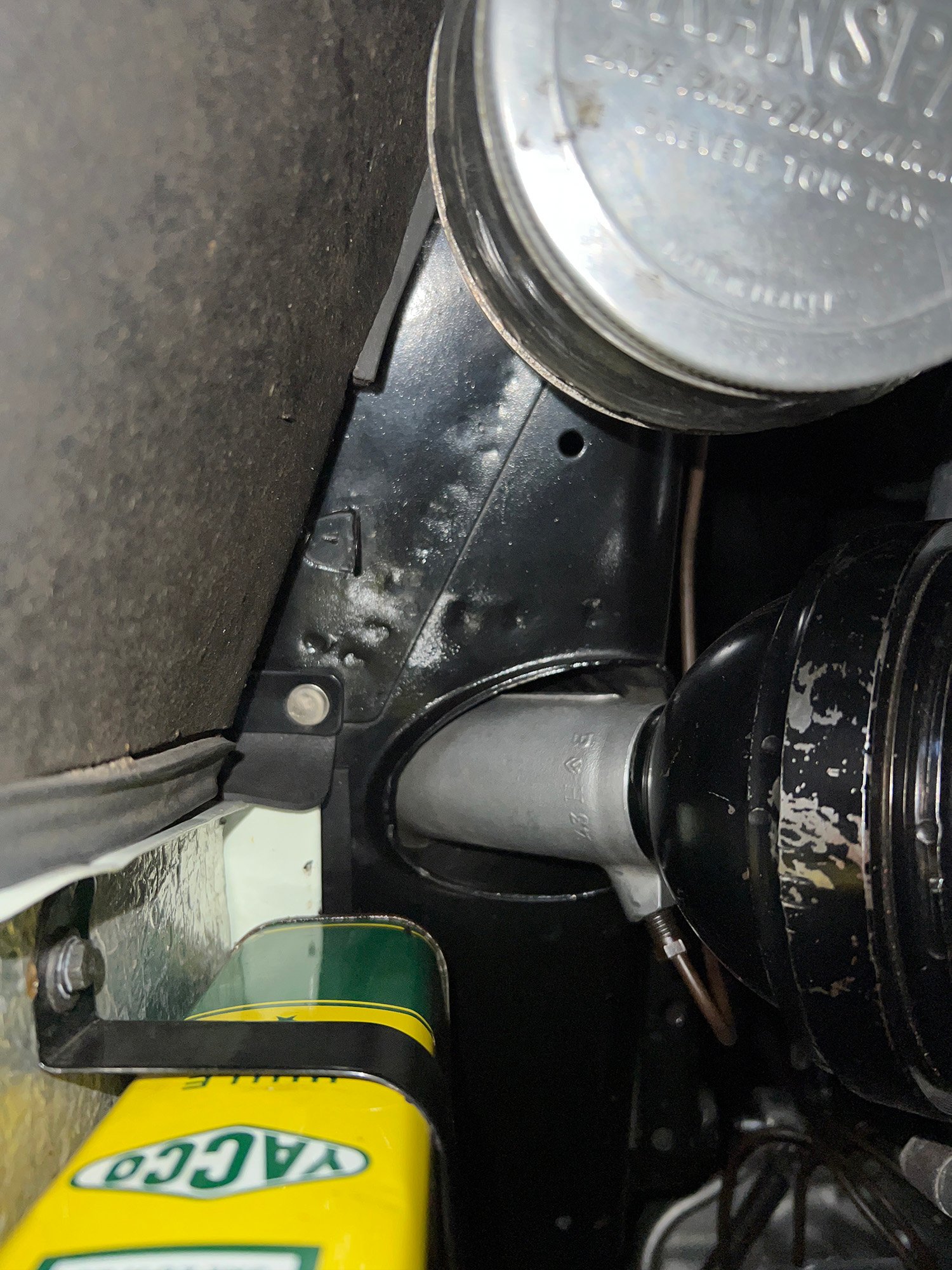

Ah, die Stelle auf die Du verweist hatte ich überlesen.
Wobei der TÜV halt anderer Meinung ist und da nützt mir ein Wikipedia-Eintrag wenig.
Wie gesagt, bis MJ 63 neben der vorderen rechten Federkugel, danach bis 67 etwas weiter vorne auf dem rechten Längsträger, danach dann unter dem Gummi beim Scheibenwischer.
Wobei es anscheinend auch noch Exemplare nach 63 gibt mit der Nummer neben der Federkugel, und meine ist ja nach Yves Frelon auch nicht die erste ohne VIN.

eigentlich normalerweise an der Kante des Windlaufs eingeprägt. Schräg oberhalb des Scheibenwischermotors. Je nach Baujahr steckt der Abschlußgummi drüber (du dürftest aber die Version mit Gummi an der Motorhaubenkante haben).
Orangene Blinkerbirnen: die käuflichen orangenen haben 21W und die Stifte am Sockel stehen nicht um 180° gegenüber damit niemand versehentlich klare Birnen in die "orangenen" Sockel steckt. Daher am besten deine 15W (!)-Birnen selbst einfärben (orangener Transparentlack).
Für die Anbringung der Fahrgestellnr. und für Prüfzeichen gibt es jeweils Stichtage für Ausnahmeregeln, ist (glaube ich) alles in §51 StVZO. Ansonsten in-etwa-Wirkung für die Rückleuchten eintragen.
Hatte das mal bei einer Dauphine, damals noch in Berlin bei der Identitätsprüfung bei der Zulassungsstelle. Nachdem zwischenzeitlich 3 Prüfbeamte rumwuselten und sich gegenseitig darin bestärkten daß das so nicht sein könne kam irgeedwann der Chef der Prüfstelle, fragte nach dem Bj. (1966) und meinte nur "na dann braucht der das doch gar nicht"..

Nein, Windlauf ab 67, davor Längsträger Beifahrerseite, erst neben der Federkugel, später ein Stück weiter vorne.MichaIN hat geschrieben: Mi 17. Mai 2023, 16:26 eigentlich normalerweise an der Kante des Windlaufs eingeprägt. Schräg oberhalb des Scheibenwischermotors. Je nach Baujahr steckt der Abschlußgummi drüber (du dürftest aber die Version mit Gummi an der Motorhaubenkante haben).
Mal abwarten was die Offiziellen sagen, ich denke bei meinem Baujahr genügt die Plakette, allerdings muss ich davon halt auch noch ein paar Beamte überzeuigen...
Ja, das habe ich auch schon herausgefunden, Lack ist bestellt...MichaIN hat geschrieben: Mi 17. Mai 2023, 16:26 Orangene Blinkerbirnen: die käuflichen orangenen haben 21W und die Stifte am Sockel stehen nicht um 180° gegenüber damit niemand versehentlich klare Birnen in die "orangenen" Sockel steckt. Daher am besten deine 15W (!)-Birnen selbst einfärben (orangener Transparentlack).

"Nein, Windlauf ab 67, davor Längsträger Beifahrerseite, erst neben der Federkugel, später ein Stück weiter vorne."
Nicht zwingend ab 67 Windlauf, bitte mal Beitrag und Suche von Martin Kraut lesen ...

Die Suche bringt mir keinen Beitrag von Martin Kraut. (Erweiterte Suche: Autor Martin Kraut bringt Null Treffer)
Alle Quellen die ich kenne besagen Windlauf ab MJ67, davor Längsträger Beifahrerseite.
Das genaue Datum des Wechsels ist sicher schwer festzustellen, evtl. gabs da auch eine Übergangszeit wo es so oder so gemacht wurde, anscheinend waren die Franzosen da früher nicht so kritisch, aber die brauchen die eingeschlagenen Nummer ja auch nicht zwingend für die Zulassung...
Bei mir ist allerdings auch am Windlauf keine Nummer...

Bei meiner 1961 er DS ist die Nummer ebenfalls oberhalb des Federzylinders eingeschlagen. Nicht sehr gut lesbar, aber wenigstens vorhanden.
