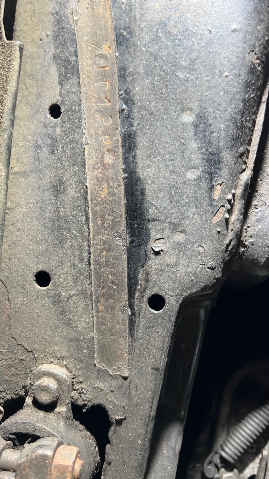

Heute hatte ich Termin beim TÜV wegen Abnahme und H-Gutachten, und dabei tauchte folgendes Problem auf: VIN nicht zu finden. Ich dachte eigentlich, die alten Citroën haben keine eingeschlagene Nummer sondern nur das aufgenietete Schild, aber das reichte dem Ingenieur nicht, die Nummer muss eingeschlagen sein.
Ein Eintrag im ACC-Forum ( https://www.andre-citroen-club.de/forum ... 9-bj-1960/ ), wonach die genietete Plakette genüge, wurde als "das ist nicht korrekt" abgelehnt
Vor Ort war nichts zu erkennen, zuhause habe ich dann nochmal im Netz gesucht und mir die entsprechende Stelle genauer angesehen, aber da war wirklich gar nichts zu entdecken.
Ich habe die betreffende Stelle (Rahmen Beifahrerseite neben der Federkugel) dann mal vorsichtig vom Lack befreit und tatsächlich was gefunden - aber nicht das was ich gesucht hatte!
Die eingeschlagene Fahrgestellnummer ist bei mir nicht die Fahrgestellnummer, sondern die Typenbezeichnung, bei mir ist da an der entsprechenden Stelle ganz eindeutig ID 19 P eingeschlagen, der Doppelwinkel links davon ist mit etwas Phantasie auch noch zu erkennen.
Hat jemand ein Fahrzeug bei dem das ebefalls so ist?

Da bist du schon richtig. Das sieht bei meiner genau so aus. Die Nummer beginnt ein Stück weiter rechts in Richtung Front.
Viele Grüße Jörg

Und ja, bei meiner steht da auch ID19P.
Viele Grüße Jörg

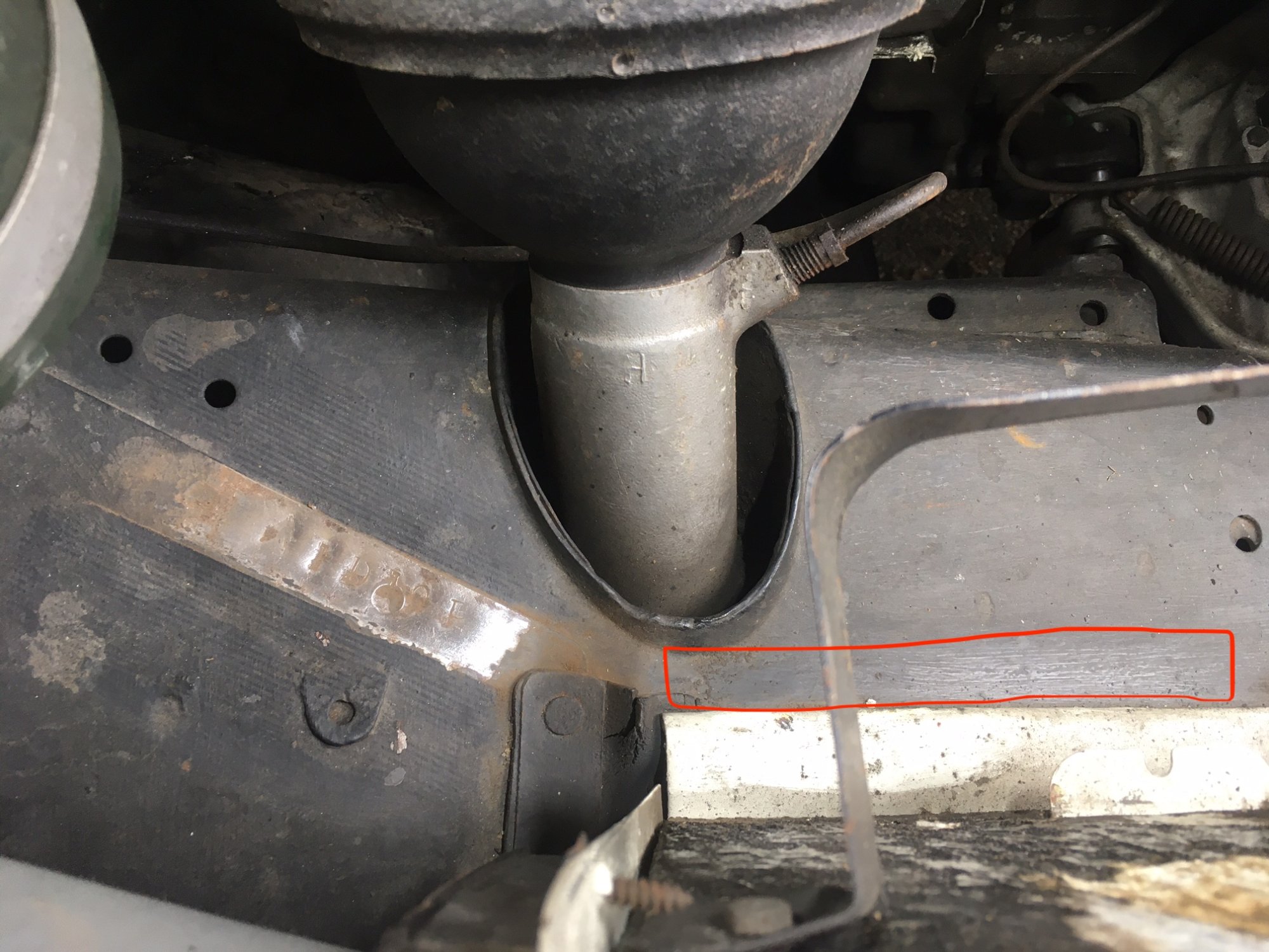

Ah, OK, also noch weiter Lack entfernen...
Die rot markierte Stelle, oder?
Bevor ich den halben Motorraum entlacke...

Na dann sieht es bei meiner doch anders aus:
Viele Grüße Jörg

ich denke, du bist schon auf der richtigen Spur. Deine rote Markierung scheint doch rechts eine 9 durchzuschimmern.
Ansonsten frag doch mal Martin Kraut, der sammelt alle möglichen Fotos von Typenschildern.

OK, 66 ist anscheinend schon etwas anders...
Bevor wir aneinander vorbei reden - VIN ist auf dem Längsträger Beifahrerseite. Bei meiner auf Höhe der Federkugel. Wo genau ist denn das bei Dir?
Die Feder auf deinem Bild rechts unten kann ich nicht zuordnen, ebenso wenig die Halterung links unten. Auif welcher Höhe des Längsträgers ist bei Dir die Nummer?
