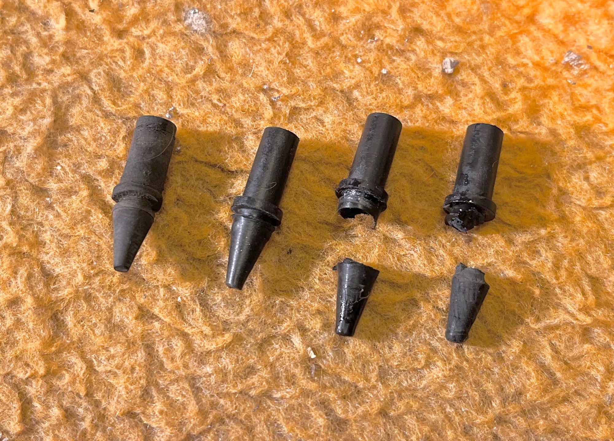

Habe die Gummis soeben montiert, und dabei sind mir ein paar Dinge aufgefallen, die ich für erwähnenswert halte.
Zunächst einmal sind die neuen Gummis härter als die Originalen. Das macht das Einführen schwieriger.
Die Form entspricht weitgehend dem Vorbild.
Zum Einbau empfehlen sich Silikonfett, eine Spitzzange und ein kleiner Schraubendreher.
Nachdem ich das zweite Gummi beim Einführungsversuch abgerissen hatte, betrachtete ich mir die Bohrungen an der betreffenden Radkappe genauer: sie wiesen erhebliche Grate auf. Nach dem Entgraten ließen sich die Gummis besser einfädeln. Mit der Spitzzange konnte ich sie nach und nach durch das Loch ziehen, wobei ich trotz aller Vorsicht zwei weitere Gummis zerstörte. Bei einigen Gummis musste ich mit dem Schraubendreher etwas nachhelfen, um ihnen zu sicherem Sitz zu verhelfen.
Auf dem Foto sieht man links ein Originalgummi, rechts daneben den neuen Nachbau. Die zwei rechten Gummis wurden beim Einbauversuch zerstört. Der Tipp von Konrad, besser ein paar mehr Gummis zu bestellen, ist also zutreffend.
