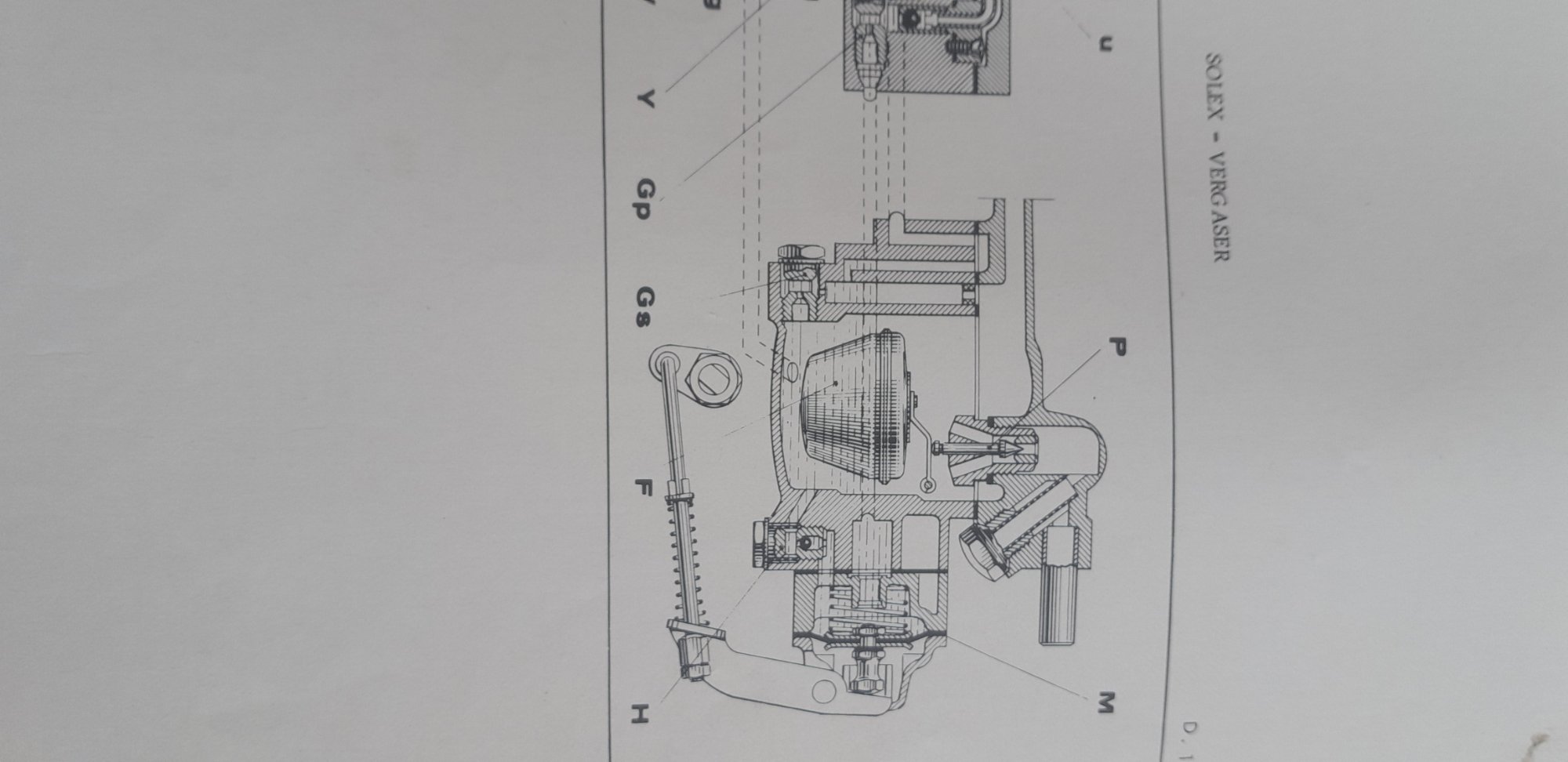

Ich habe im Rep.Buch Nr. 583 nur ein Blatt mit der Abbildung vom Solex Vergaser gefunden.
Leider keine Info für die Grundeinstellung am DX Motor.
Gibt es zu dem Thema Solex Vergaser in einem anderen Band eine Anleitung dazu oder ist der Solex ein unbehandeltes Thema?

Solex-Vergaser am DX ist mir ungeläufig. Ich habe ein paar Unterlagen für Solex-vergaser auf D-Super und ähnliche. Nenn doch bitte die Bezeichnung deines Vergasers. Und: Meinst du mit Grundeinstelleung die Düsenbestückung? Gruß Ingo

Ich besitze einen 23/27er Solex Registervergaser, der fiel mir voriges Jahr in die Hände.Normalerweise sind das kleinere für DSuper, der hat grössere Lufttrichter.
In der Generation DX ist mir sowas noch nicht untergekommen, nur Weber.Diese Solex gab es auch nur so um MJ73, deshalb könnte uns
Jörg vielleicht mit der ganzen Geschichte erhellen.
34pbic waren jedenfalls nie verbaut, es sei denn man klatscht eine DV3 Ansaugbrücke and den Motor, weil man gerade nix hatte oder in einem Land der Mangelwirtschaft lebt.Und da hinter Wien der Balkan anfängt musst Du jetzt mal liefern, mein Lieber!

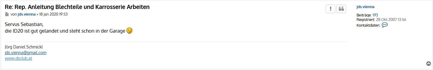

2020 schrieb Jörg folgenses:
ID20 könnte doch eine DSuper oder DSpécial sein. Vieleicht stimmt nur die Motorenbezeichnung von Jörg nicht.
Warten wir Mal ab was er sagt.
