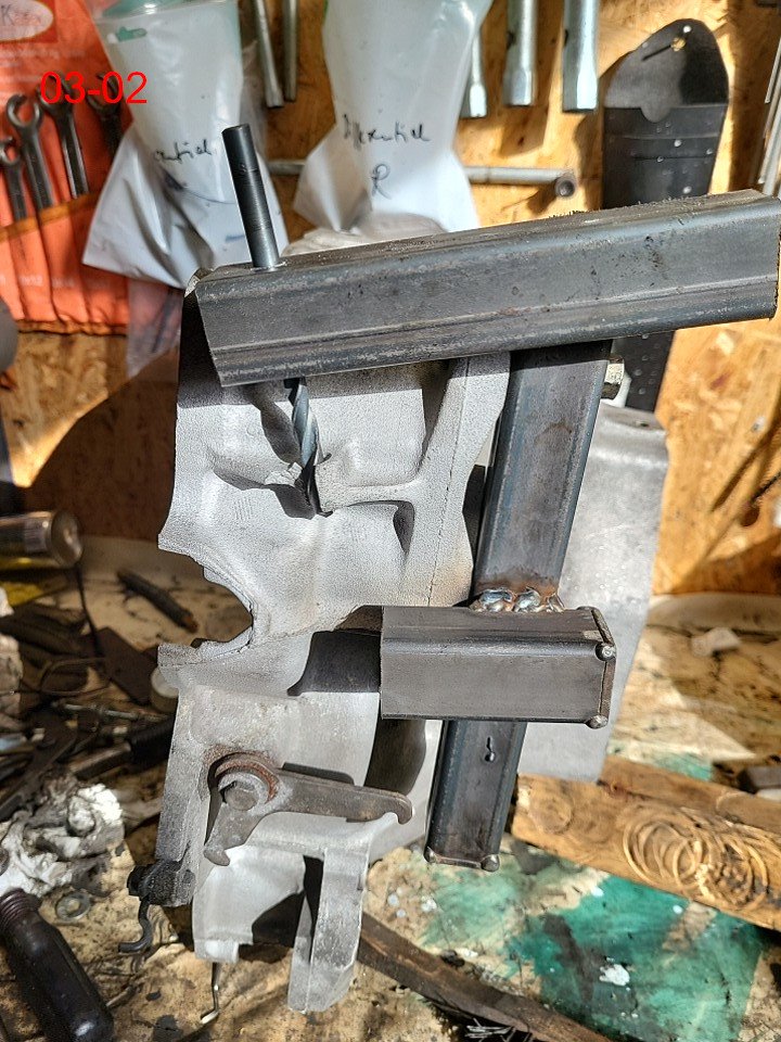

Der ganze Motorraum meines Wagens sah ja ziemlich mitgenommen aus. Beim Entfernen des Kupplungszuges vor 2 Jahren ist ist mir die Gabel des Kupplungszuges an der Kupplungsglocke abgebrochen. Da kann ich nun nicht mehr den Kupplungszug einhängen. Die Frage ist, was ist hier die ideale Lösung. Keine Lösung wäre es, das gesamte Getriebe deswegen zu tauschen.

Haben schon öfter Wig geschweisst und nachher verschliffen.

so hatte ich mir das jetzt auch gedacht. Muss nur jemand in Erlangen/Nürnberg finden der Alu schweißen kann.
Der sollte dann ermal einen dicken Alu-Knubbel draufschweißen, den man runterfeilt und dann ein Loch reinbohrt + den Schlitz für den Zug.

Hallo, ich habe selbst mal bei mir in der Gegend rumtelefoniert. Ein Motoreninstandsetzer aus der Nachbarschaft gibt alle seine Schweißarbeiten nach Nürnberg an die Schweißerei Michel. Vom Internetauftritt her machen sie einen kompetenten Eindruck.

ich habe das Teil von der Schweißerei zurück. Sie haben einen schönen dicken Knubbel draufgeschweißt, den ich mir dann passend zurecht gefeilt habe. Zudem hatte ich mir vorher eine Bohrlehre gebastelt, damit ich hinterher nochmal das Loch richtig ausbohren kann. Die Schweisserei Michel in Nürnberg kann ich nur empfehlen.
