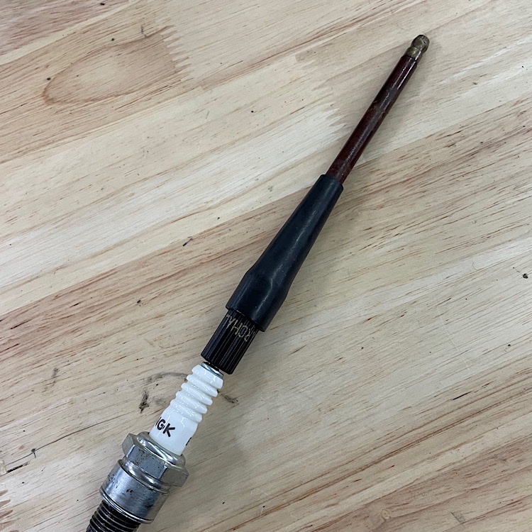

Ich habe - auch Dank Eurer Hilfe - endlich die Ursache für das Ruckeln bei meiner ID19 1959 gefunden !
Die Isolationsröhrchen haben bei erreichen der Motorbetriebstemperatur durchgeschlagen ….. jetzt habe ich die alten Teile ( abgewinkelte Kerzenstecker und Isolationsstangen nach alter Bauart ) zurückgerüstet - und siehe da: der Motor läuft wunderbar ( die Probefahrt konnte zwar saisonal bedingt noch nicht durchgeführt werden ) aber ich bin mir ziemlich sicher, dass ich den Fehler gefunden und behoben habe ….
Schaut Euch die Bilder bitte einmal an - was meint Ihr ?
weihnachtliche Grüsse aus der Schweiz von Patrick

Ja, die Pappdinger machen mir in letzter Zeit bei mehreren Auto zu schaffen.
Ich hab ernsthaft drüber nachgedacht, irgendwas aus Porzellan zu organisieren...
Weiß gerade jemand auswendig, welchen Außendurchmesser die Kerzenverlängerungen haben?

Ich habe dann wieder die alten/normalen Verlängerungen montiert und vorher die Gewinde sehr gründlich gesäubert - und neue Pappröhrchen.
Was man aber vielleicht mal mit den originalen Verlängerungen probieren könnte/sollte, die Verlängerungen mit 2-3 Lagen Schumpfschlauch zu "isolieren" und damit das Franzosenteil nachzubauen.
was meint Ihr?

Hier noch ein Bild von den Isolatoren, die jetzt an meiner 59er ID19 eingebaut sind !

Ja - diese Isolatoren sind länger - aber mit den Gummitüllen und den abgewinkelten Kerzenstecker sieht es ( für diese frühen DS/ID ) sehr schön aus
