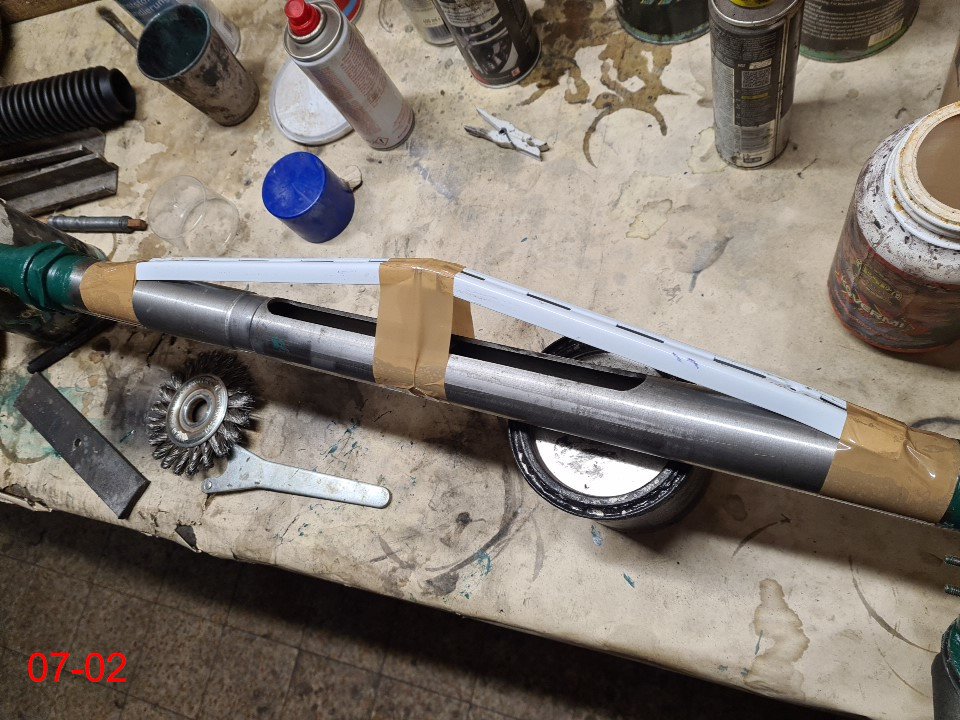

ich habe gestern 2 Lenkungsmanschetten aufgezogen, die ich beim Franzosen gekauft habe. Es gibt dort 2 Varianten. Aufgrund der Berichte hier im Forum habe ich mich für die Qualität 1 entschieden. Eine Manschette hatte ganz am Anfang (oder Ende) einen Riss von 1 mm Tiefe. Da hatte ich Bedenken, dass es reißt, hat aber gehalten.
Um die Manschette aufziehen zu können habe ich mir eine Wandschiene für ein Regalsystem besorgt. Das "Tool" aus dem Baumarkt hat 1 Euro gekostet.
Das Ganze sieht dann so aus
Das Aufziehen ging relativ problemlos.

Hallo Richard,
wie hast denn die Manschette vorbehandelt, bevor du sie druebergezogen hast? Waerme, Diesel, ...?
Re: Lenkungsmanschette Franzose 33144
Da muss man nichts vorbehandeln. Armour all lässt das Gummi da locker drüberflutschen.

Richard schrieb:
- mit Föhn erwärmt und mit Öl innen eingesprüht!
