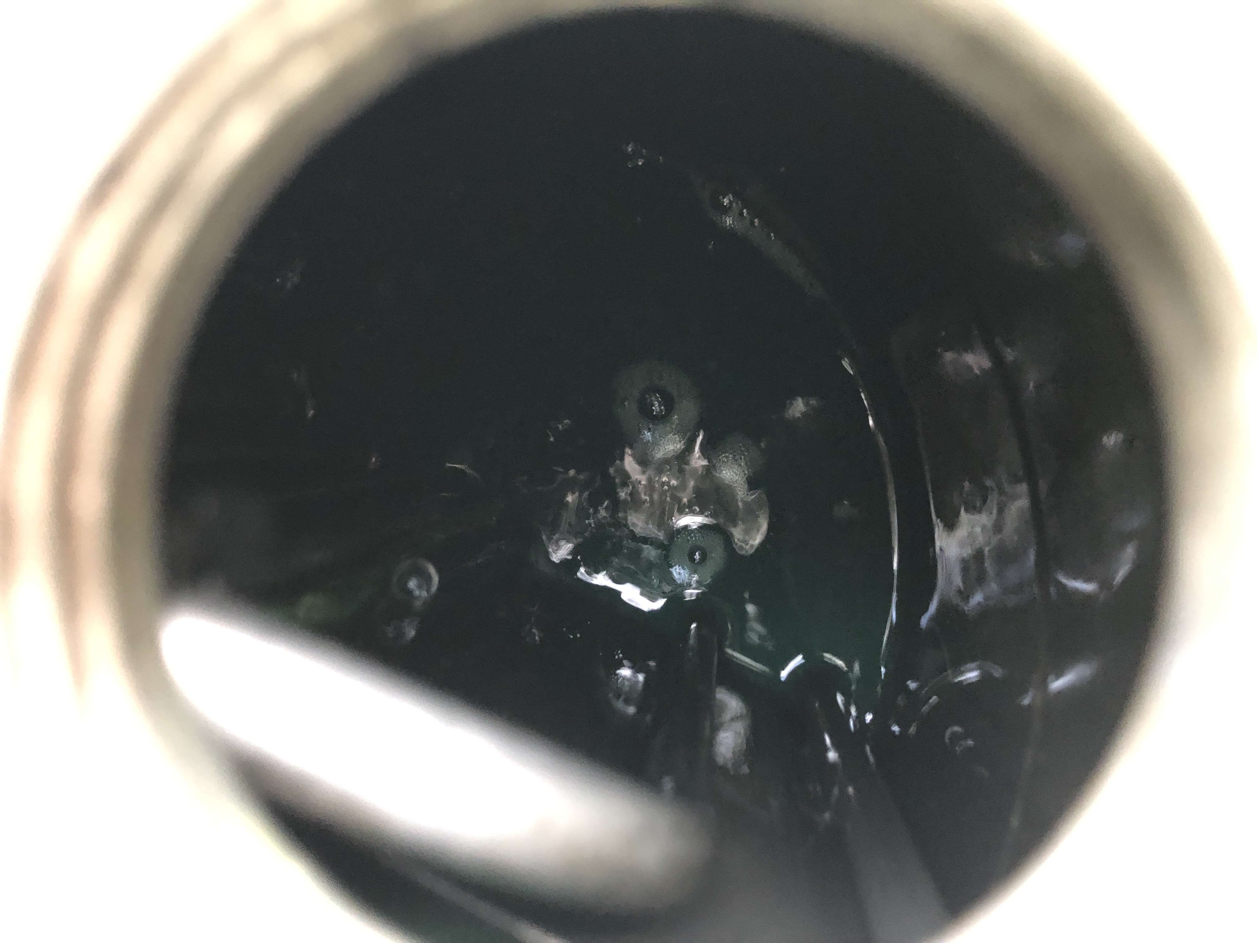

passt jetzt nicht ganz zu Luft-undichter Pumpe, aber zu Luft im System.
Ist diese Schaumbildung im Fass normal?
[attachment 16929 B71039F4-E4AC-4E2D-8470-7A59B860E226.jpeg]
Ich habe bei meinem Wagen auch den Eindruck des recht häufigen Eintrags von Luft in die Bremsen bzw. der häufigen Notwendigkeit des Entlüftens.
Es wäre schön, wenn jemand bei Gelegenheit mal vergleichende Bilder machen könnte. (Evtl. gibt es sogar schon welche hier im Forum, finde sie aber nicht.)

P.S.: Der Wagen und damit das LHM waren bei Anfertigen des Fotos warmgefahren. Zähflüssiges, kaltes LHM taugt in vielen Fällen sicher nicht als Vergleich.

ich kann kein Bild sehen. Liegt das an meiner Einstellung oder geht das noch nicht?
