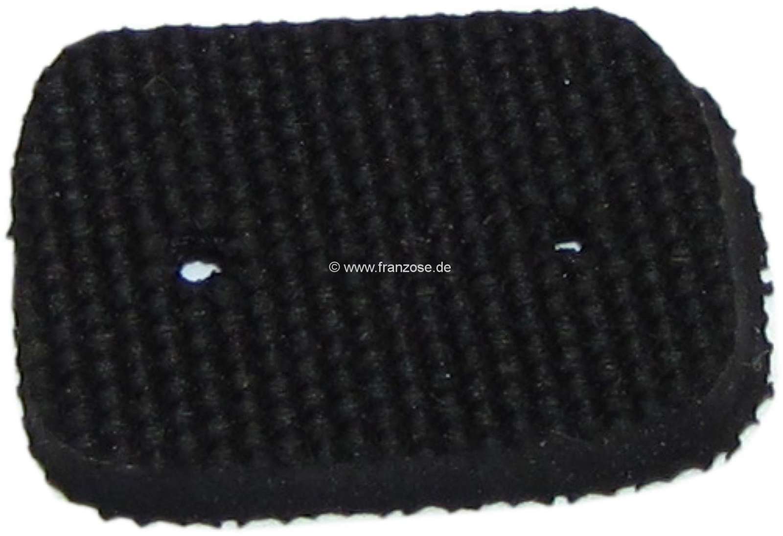

Guten Morgen liebe Gemeinde,
bei meiner Fahrertür klappert es in der Tür bei bestimmter Drehzahl. Es nervt.
Ziehe ich den Griff nach Innen, mit leichter Kraft, während der Fahrt , dann ist es weg. lasse ich los dann schnarrt es wieder.
Ich habe beim Franzosen ein Bild gesehen von einer Gummilasche die da wohl zugehört. Wer weiß was , oder hat ein Foto von der Griffeinheit mit der Stange.

Ein Foto habe ich nicht, aber zuerst fädelst du das Gummistück über die Stange die nach hinten führt. Dann wird der Griff in die Stange gedreht und das wieder das Gummistück über das Ende der Stange. Dann kannst du den Griff in der Tür montieren.

Diese Gummis fehlen meistens oder sind gerissen und zerbröselt. Bei meiner Göttin fehlten 3 der Gummis und der vierte war durchgerissen. Hab dann die Griffe mal ohne montiert. Bis jetzt höre ich kein Klappern. Bei der Fahrertür klappert dafür der Scheibenmechanismus.

Hallo Ralf,
das Gummi wird zuerst mit einem Loch ueber die Stange geschoben, dann der stufenfoermige Versatz der Stange in die Griffoese eingefaedelt und dann das Gummi, die Oese ueberbrueckend, auch mit dem zweiten Loch auf die Stange geschoben. Die Stange ist dann dauerhalt gegen die Oese gedrueckt und klappert nicht mehr. Um das Gummi bei der Montage geringstmoeglich zu belasten, fuehrt man es bei der Montage am besten mit der Griffoese mit. War das einigermassen verstaendlich?
Falls ich noch ein Foto finde, reiche ich das nach.
