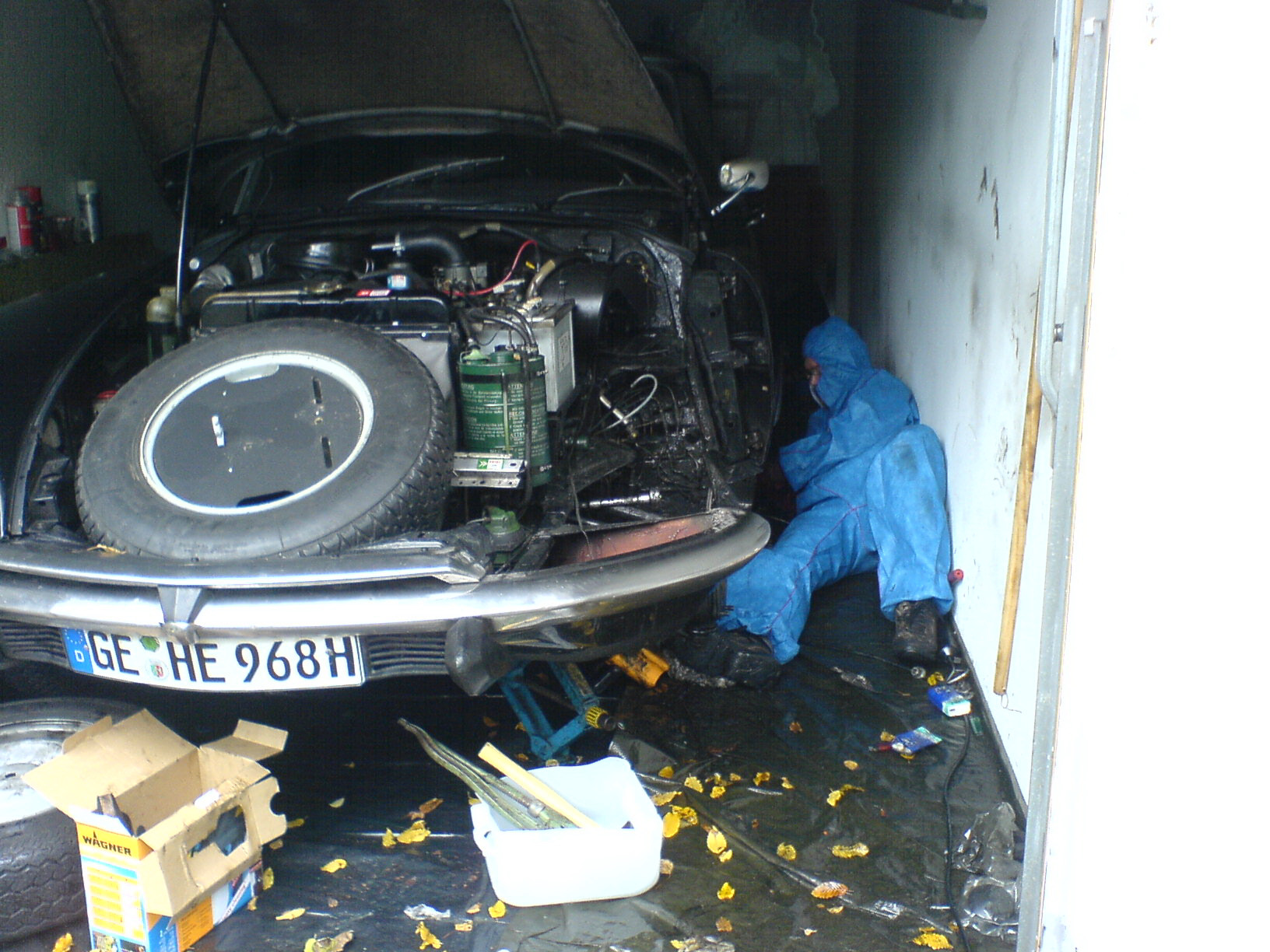

die Befürchtung hatte ich auch, allerdings unbegründet. Die Schicht bindet Staub, aber lässt sich nicht mit der Sprühlanze entfernen.
Ich hatte auch befürchtet, eine Wiederholung der Aktion irgendwann machen zu müssen. Das ist aber seit mehr als 15 Jahren nicht nötig gewesen. Lediglich im Bereich direkt hinter den Vorderrädern habe ich mal nachgepinselt.
[attachment 16678 DSC00310.jpg]
Den Garagenboden hatte ich mit Abdeckplane belegt, mir Einwegschutzanzüge besorgt und dann losgelegt. Die Garagenwände habe ich später entfettet und neu gestrichen. ;-)

Sehr schön: "Die Garagenwände habe ich später entfettet und neu gestrichen." Und das Bild dazu spricht Bände. :-)

Ich hab's aufgegeben, mich um die Garagenwände zu sorgen. ;-)
