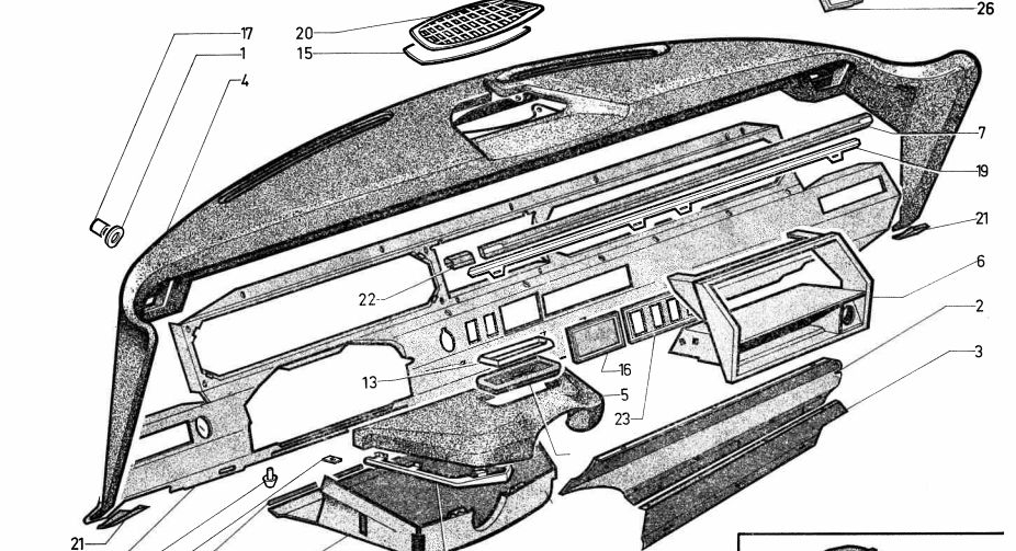

Guten Abend, noch eine Frage zu dem Kunststoffprofil unter der Klappe des Handschuhfachs. Wer kann mir raten, wie das ausgebaut wird?
KW
DS 23, HA, Bj.73
andreask69
Beiträge: 141
Re: Armaturenbrett
Beitrag von andreask69 »
Hallo KW,
wenn Du den Schutzwulst Nr.7 meinst:
die Gummileiste ist mit vier Schrauben im Armaturenblech befestigt, bei der Pallas mit der Zierleiste. Ich denke ohne das Brett zu demontieren wird der Austausch schwierig. Von unten kommst Du nicht an die Muttern dran. Das Handschuhfach geht auch nicht so einfach raus...

Hier noch ein Bild von der Rückseite des Armaturenbretts
Da sieht man die Bolzen der Leiste und die Lage der Muttern, falls das hilft.
