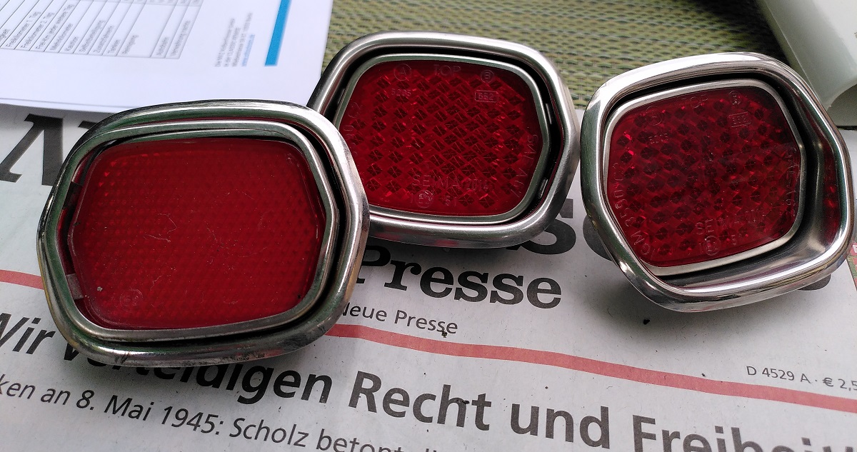

Katzenaugen Rückstrahler
Es gibt ja verschiedene Katzenaugen, wobei im EK nur Seima als Rückstrahler angezogen ist.
Währen bei Seima ein halber Roman eingegossen ist, ist bei den anderen Modellen nur das E2 Zeichen im Strahler.
Wo wurden die einzelnen Typen eingesetzt: baujahrabhängig oder ID-DS oder Pallas?
[attachment 16396 1katzenIMG_20220510_182007.jpg]
Beiträge: 1537
Re: Katzenaugen Rückstrahler
Hi,
nuancierds meint einen Wechsel 1965 festzustellen, feinere vs. gröbere Reflektorausführung des Katzenauges:
https://www.nuancierds.fr/DT%20cata.htm
Pallas hat eigentlich nur ein anderes Außengehäuse mit Anschluß für die Pallasleisten, das Innenteil sollte gleich sein.
DerPaster
Beiträge: 393
Beitrag von DerPaster »
...und es gab sie aus dem belgischen Werk auch in Orange!
