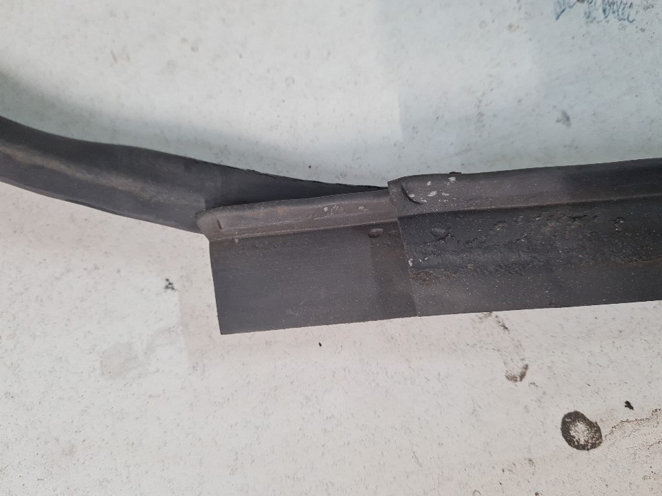

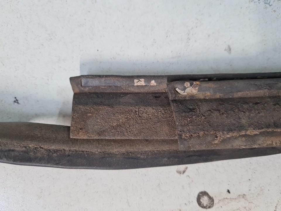

Zuerst habe ich mal ein paar vergammelte Gummis genommen. Hier ein Bild vorher und nachher:

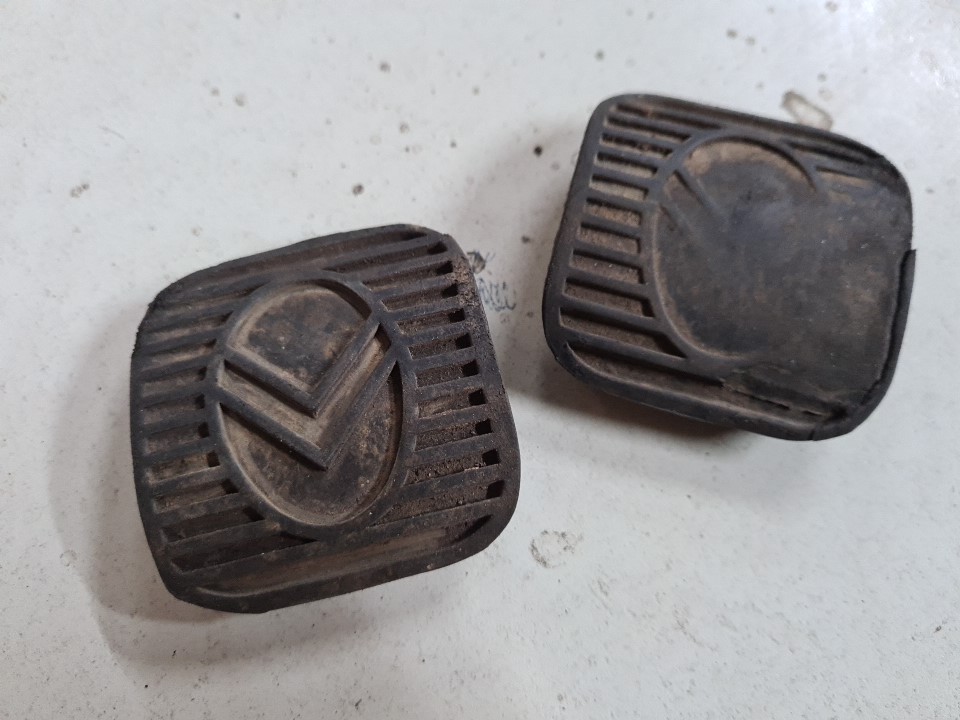

Dann habe ich es an den Gummis der Pedale ausprobiert:
[attachment 16275 PHOTO_20220316_180915.jpg][attachment 16276 PHOTO_20220316_182955.jpg]
Ich finde, das Ergebnis kann sich sehen lassen. Jeder der schon mal gestrahlt hat weiß, dass Unterbodenschutz nur schwer vom Blech gestrahlt werden kann, weil er so flexibel ist. Hier macht man sich diesen Effekt aber zunutze: die Gummis sind flexibel, der Dreck ist hart und fliegt weg.

Ich war auch selbst überrascht, wie gut das geht. Meine bisherige Methode war, die Gummis in Kaltreiniger zu legen und dann mit einem Schraubendreher den Dreck abzukratzen. Das geht viel schlechter und es bleibt ein Dreckschleier übrig, so dass die Gummis alt aussehen. Mit der Strahlmethode sehen sie sogar fast wie neu aus. Leider bleiben spröde Gummis auch nachher sprödeThomas Held hat geschrieben: Hallo Richard,
