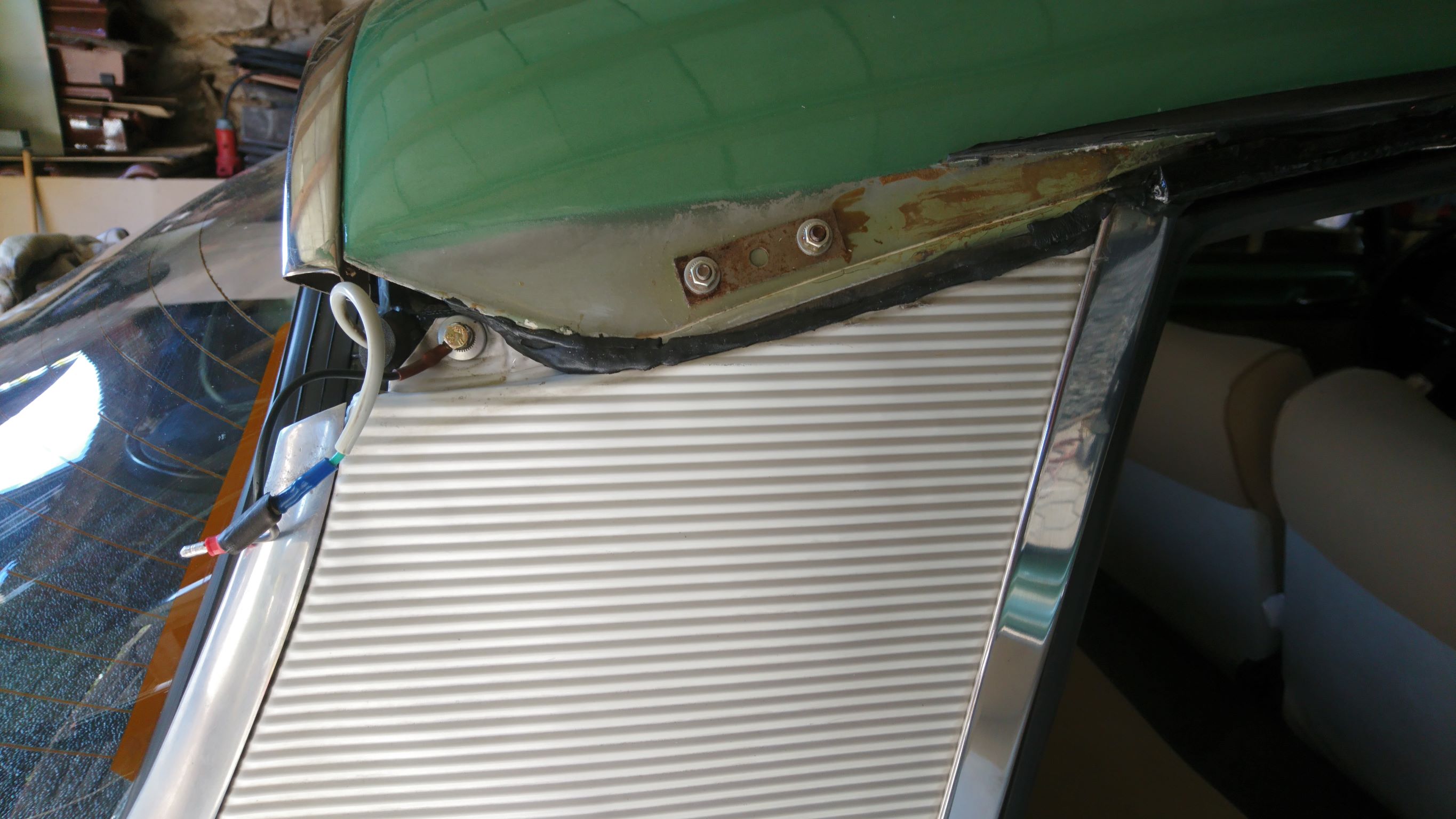

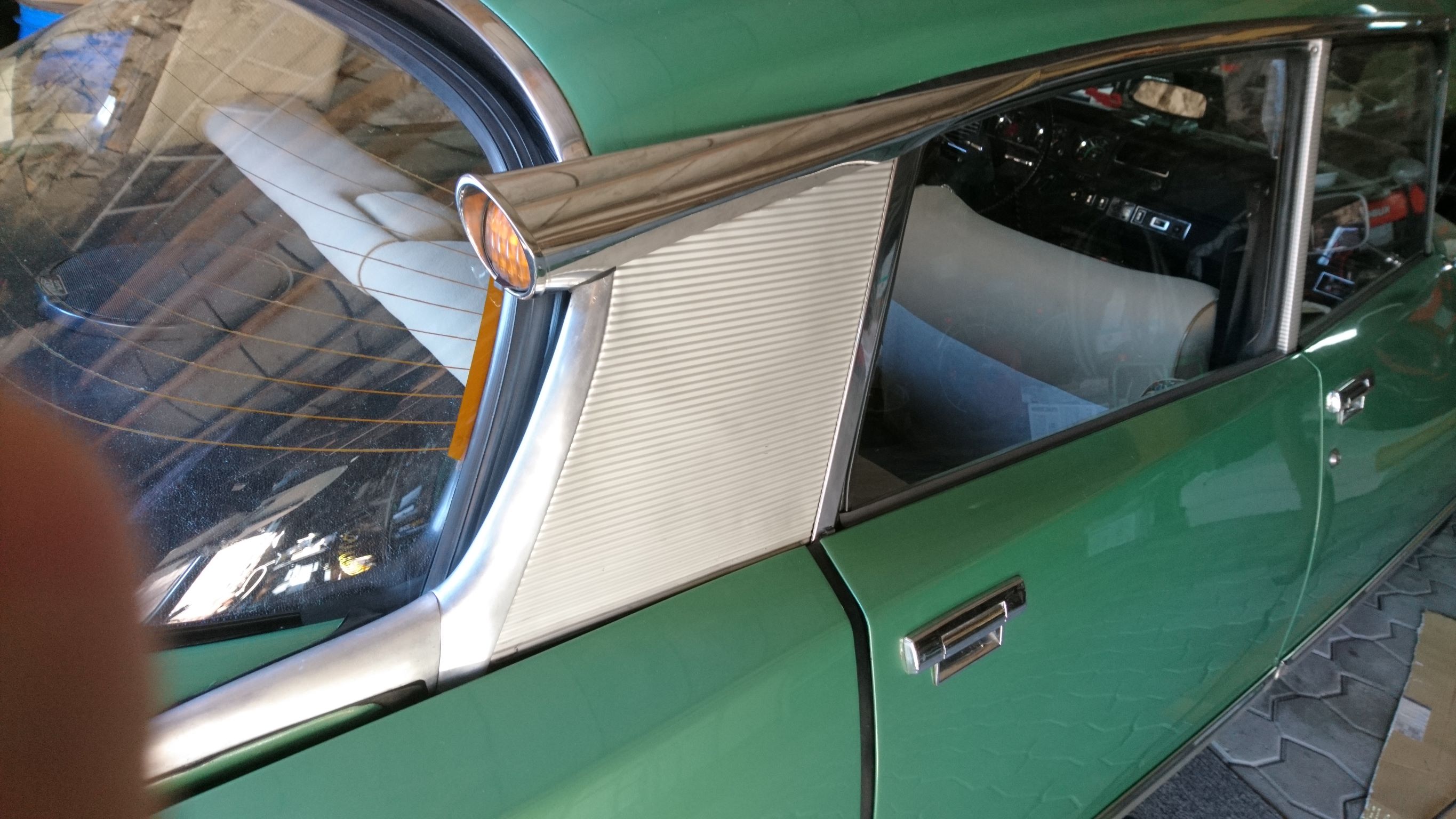

Hallo Andreas ,
anbei einige Fotos .Meine C-Säulenbleche hatten einige Dellen , umd ich habe dann doch alles abgebaut und in Ordnung gebracht .Die Schraube an der Trompete ist natürlich abgerissen ,habe sie ausgebohrt oder mit Drehmel abgeschliffen .Kaufst Dir 2 neue Aufnahmen für die Blinkerteile .Die C-Bleche wie Thorsten schreibt gerichtet ,gesäubert jedoch nicht weiter bearbeitet (Lack oder geschliffen) .Wenn Du die Heckklappe und Heckscheibe rausnimmst kannst Du hinten alles wieder reinigen und Rostschutz auftragen .Ich verwende dafür Brantho Korrux 3in1. Die Kotflügelaufnahmen werden geschraubt und dabei ist die C-Säulenverkleidung doch nicht in Gefahr .
Gruß Reinhard
