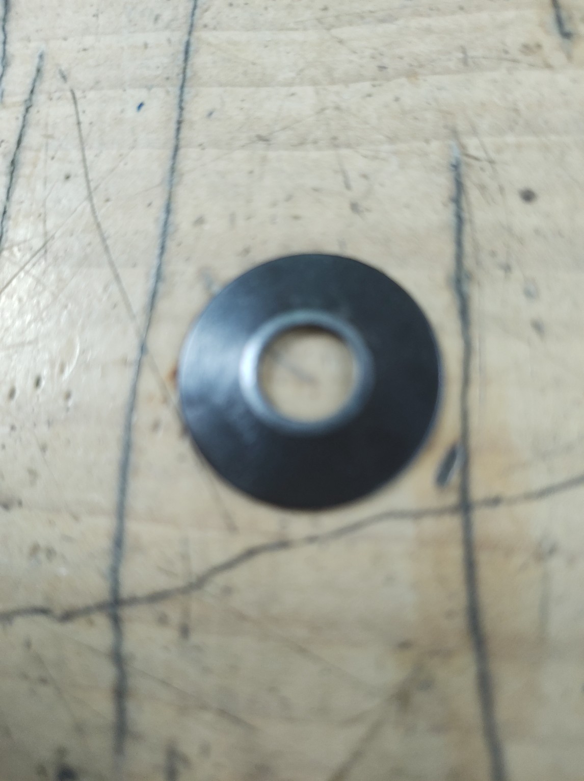

bin jetzt am Wechsel der Kugelbolzen, es sind noch die alten drin mit den Halbschalen oben und unten. Die neuen sind ein geschlossenes Paket, also keine Distanzringe mehr. Die neuen unteren KB haben an den Ringmuttern statt der runden Löcher jetzt 4 rechteckige Eingriffe. Ich gehe davon aus, das der Abstandsring unter der Ringmutter beibehalten wird. Es fanden sich unter der alten unteren Halbschale jeweils kleine konkave/konvexe Scheiben mt Loch, (wegen der Schmierung?), vermutlich müsssen auch diese beibehalten werden, oder bei den neuen Gehäusen der KB nicht mehr?

es ging mir um diese Federscheibe. Die neuen Kugelbolzen sind aus D-dorf, komplett geschlossen, Distanzscheiben nicht mehr erforderlich. Nach Auskunft dort wird diese Federscheibe bei den neuen KB nicht mehr eingebaut. Das war meine ursprüngliche Sorge. Ansonsten lassen sich die neuen KB gut verbauen, Haltbarkeit (wie hier im Forum vielfach angesprochen) wird man sehen, bin Optimist.
[attachment 15854 IMG_20211014_094912603.jpg]

Yup: Tellerfeder wird bei den komplett geschlossenen Kugelbolzen nicht mehr gebraucht (keine Funktion) - Til
