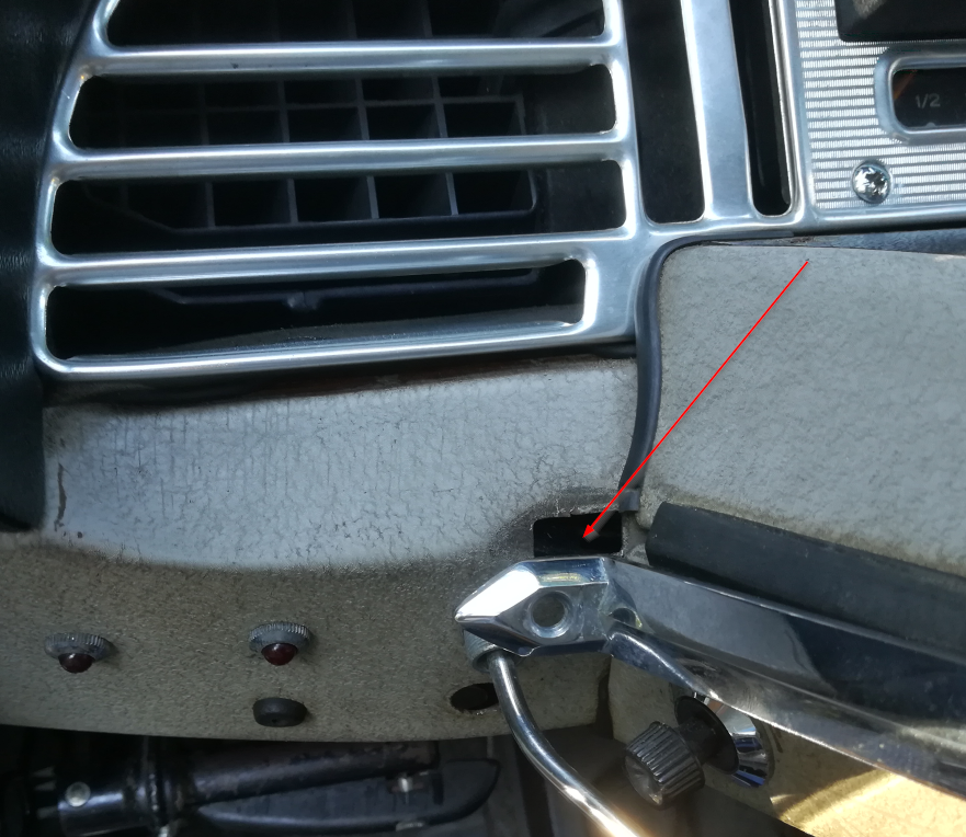

Mir ist eine Käfigmutter inkl. Käfig weggeflutscht (Stelle: s. Foto).
Mutter und Käfig habe ich mithilfe eines Magneten schon herausbefördert. Nach meiner Einschätzung muss ich den Käfig "von hinten" wieder in die Öffnung einhängen.
"Natürlich" ist die Unterschale des Bretts nach vorne nicht offen, sonst wäre es ja einfach.
Wie komme ich da am geschicktesten dran? Also ohne das ich versehentlich auch Auspuff und Getriebe demontiere und nachher feststelle: das war ja garnicht nötig?
