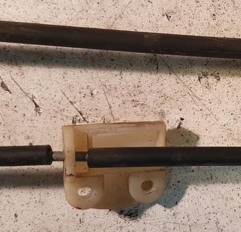

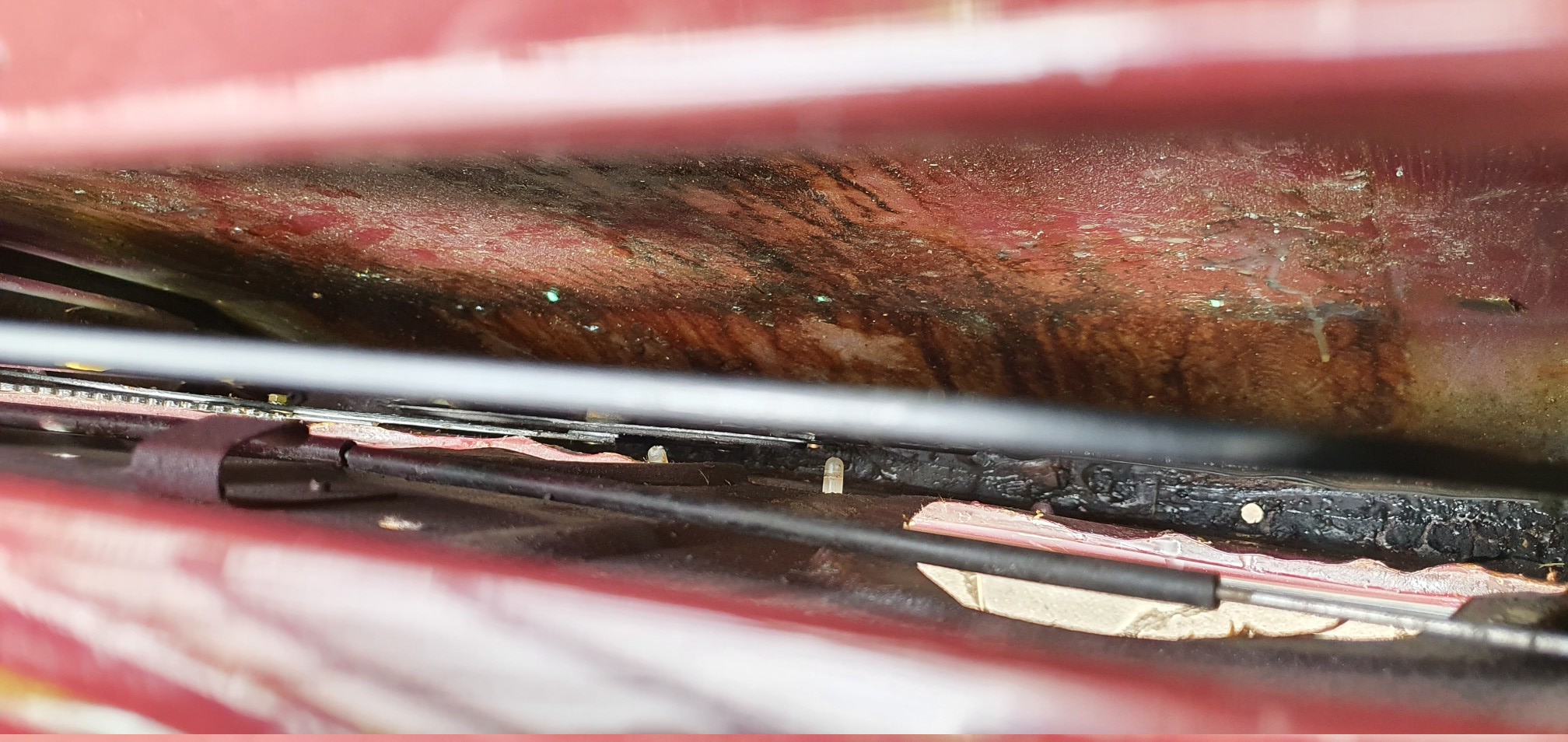

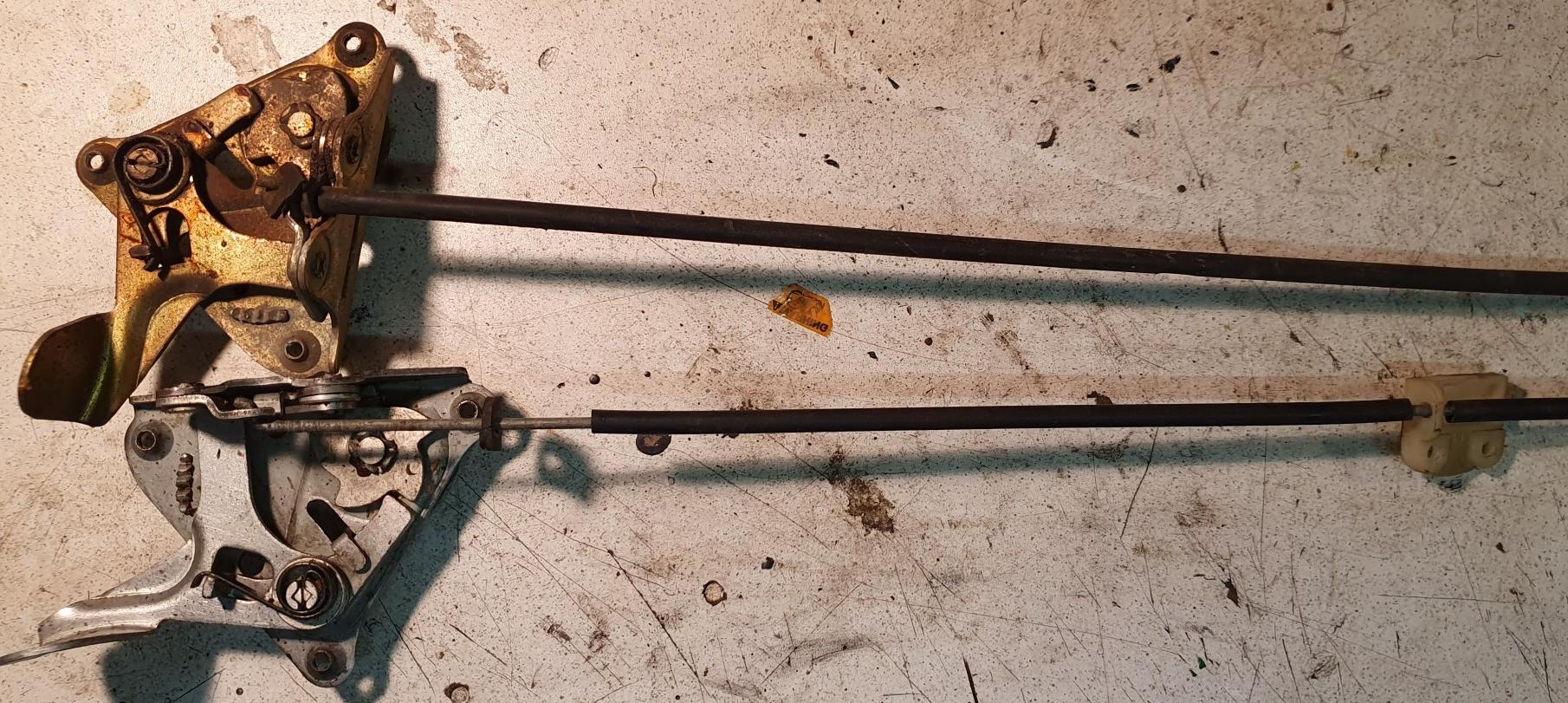

Hallo nochmal zu den Türen.
Beim Komplettieren taucht jetzt noch eine Frage auf. Es scheint, daß die hinteren Türen/Schloßbetätigungen eine Halterung in der Mitte brauchen, damit sie frei laufen und nicht mit dem Fensterheber in Kollision kommen.
Ich habe mal ein Vergleichsbild vorne/hinten gemacht. Meine hinteren haben Halter ungefähr in der Mitte. Die neue Tür hat dafür aber keine Löcher. Waren die irgendwann nicht mehr notwendig. Eine der Türen hat innen auch eine angeschweißte Lasche (drittes Bild am Fenster entlang fotografiert), ich die vielleicht der Ersatz gewesen?
Was mich auf der einen Seite auch wundert ist, daß der Betätigungsknopf relativ viel Spiel hat, bevor er den Zug zieht. Außer über die Montagelöcher ist das doch garnicht einstellbar, oder?
Ciao
Eric

Joe
Beiträge: 1049
Re: Zusammenbau Tür Fragen
Beitrag von Joe »
Hallo Eric,
Die Laschen gibt es in Blech geschraubt und genietet oder eben als dieses Plastikteil. Die Funktion hast du ja erkannt. Es muss also irgendeine Art da sein, sonst hängt der Draht irgendwann im Fensterheber!
Den Betätigungsknopf kannst du über die M5 Schraube am hinteren Ende einstellen.
Julian
