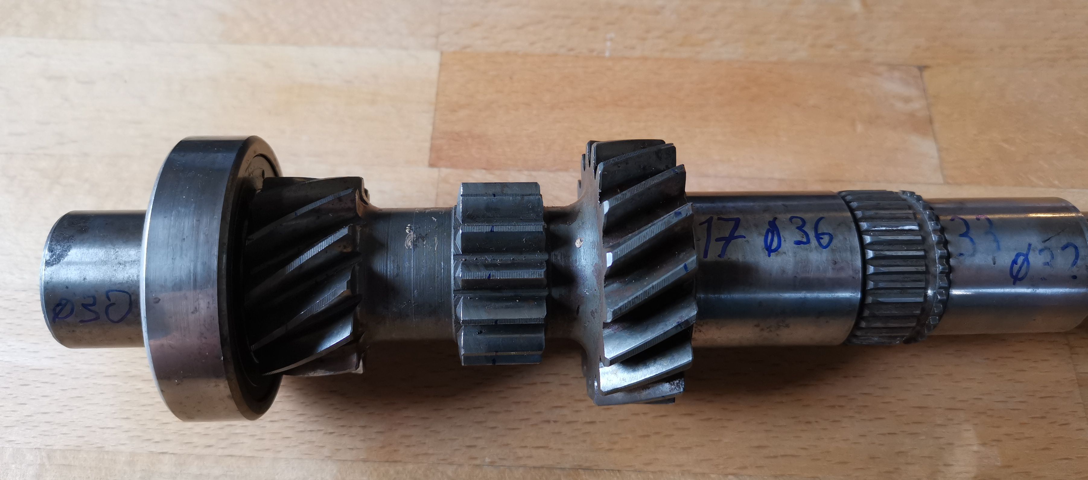

ich habe im Fundus eine Primärwelle.
Fotos unten.
Eingang innen 21 Zähne.
Zahnflanken sehen unbeschädigt aus.
Bitte vergleichen ob die passen würde
Eingang Durchmesser 30 Außen (6206) dann 36 und 32
Von links 12, 13, 17 Zähne nach dem Bund 33 Zähne am Ende wieder 21.
Gesamtlänge 285 mm
Ich brauche die nicht da ich ein vier Gang habe.
[attachment 15339 Primrwelle02.jpg]
21ie HA 3/70 Pallas AC519
