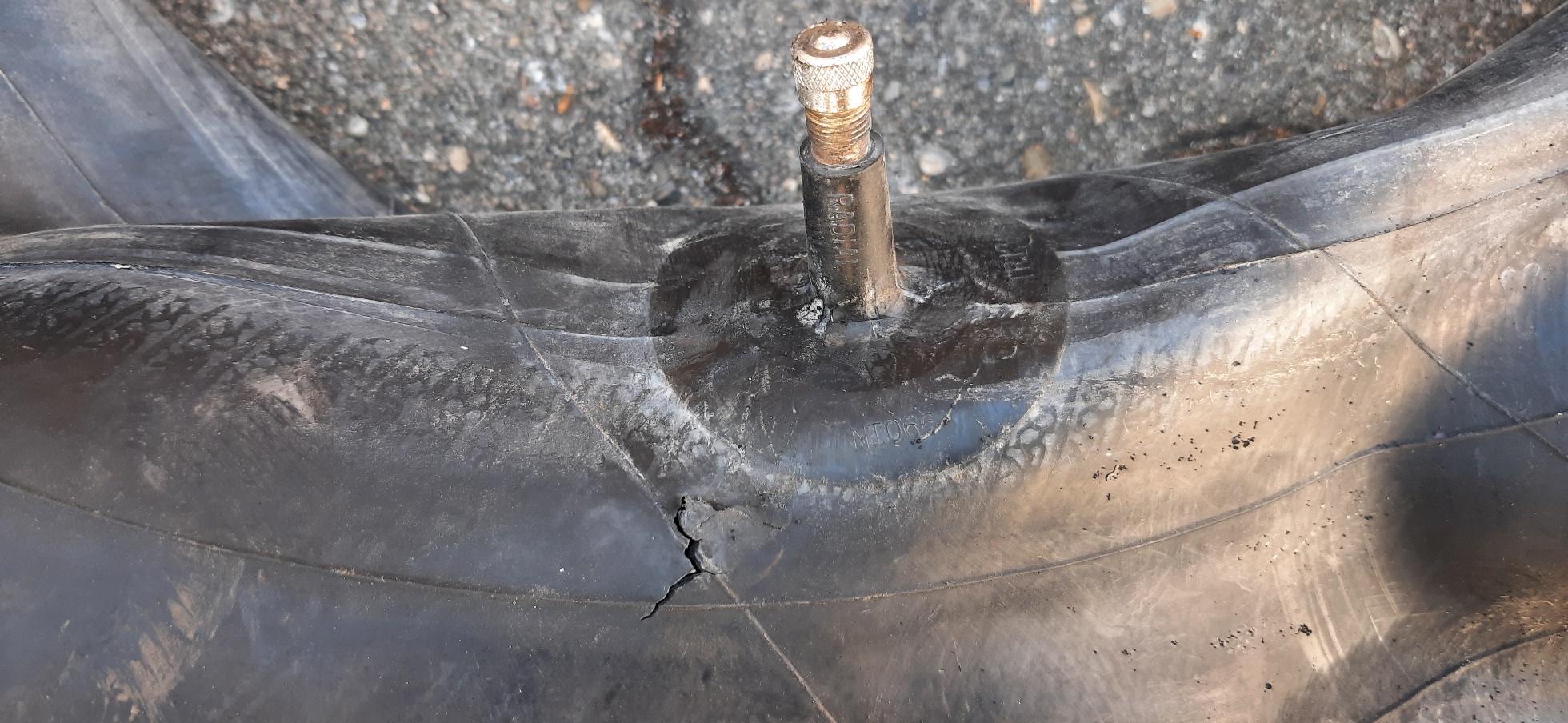

So schaut der Schlauch aus:

Was meint Ihr zum Schaden am Reifen? Wo kommst das her? Durchgescheuert?
Ich glaube, der nächste Reifensatz bekommt neue Felgen und fährt zukünftig schlauchlos.

Das Loch sieht schon komisch aus. Eher gerissen als durchgescheuert. Aber warum? War da so eine Niete an der Stelle?

Was den Schaden am Schlauch angeht, würde ich jetzt nicht das Kind mit dem Bade ausschütten und gleich neue Felgen kaufen. Die allermeisten von uns fahren ziemlich problemlos mit Originalfelgen und Schläuchen. Hast Du Felgenbänder verwendet?
auf dem ersten Bild sieht es für mich so aus, als seien die Räder nicht hoch genug gekommen, insbesondere das Hinterrad befindet sich ungefähr auf dem Niveau, auf dem es auch im normalen Fahrbetrieb ist. Bekanntlich drückt das Fahrzeuggewicht ohne Druck in den Federzylindern die Räder auf der nichtunterstützten Seite auf die unteren Anschläge, über die Stabilisatorstangen folgen die unbelasteten Räder dieser Bewegung und gehen nach oben, ebenfalls gegen den unteren Anschlag. Es scheint also, als sei die Federung nicht komplett drucklos gewesen, sei es durch ein falsch eingestelltes Gestänge der Handhöhenverstellung oder verschmodderte Korrektoren.

Bei mir war der Schlauch eher flächig aufgerauht.
