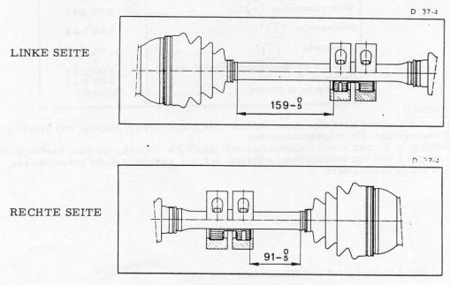

Mich wundert nur, dass die Gewichte nur an einer der beiden Wellen verbaut waren. Die Welle, die ich gegen eine Nachbauwelle getauscht habe, hatte keine solchen Gewichte. Nach dem Tausch der rechten Welle fängt das Auto aber an ab ca 110km/h zu vibrieren ...
Beiträge: 2013
Re: Funktion der ‚Gewichte‘ an den Antriebswellen
Die Gewichte gehören an beide Wellen. Exakte Position siehe WHB.
Beiträge: 2013
[attachment 15203 dmpfer.JPG]
Position der Dämpfer

Super, vielen Dank. Dann werde ich mal schauen, dass ich zwei Dämpfer bekomme :D
