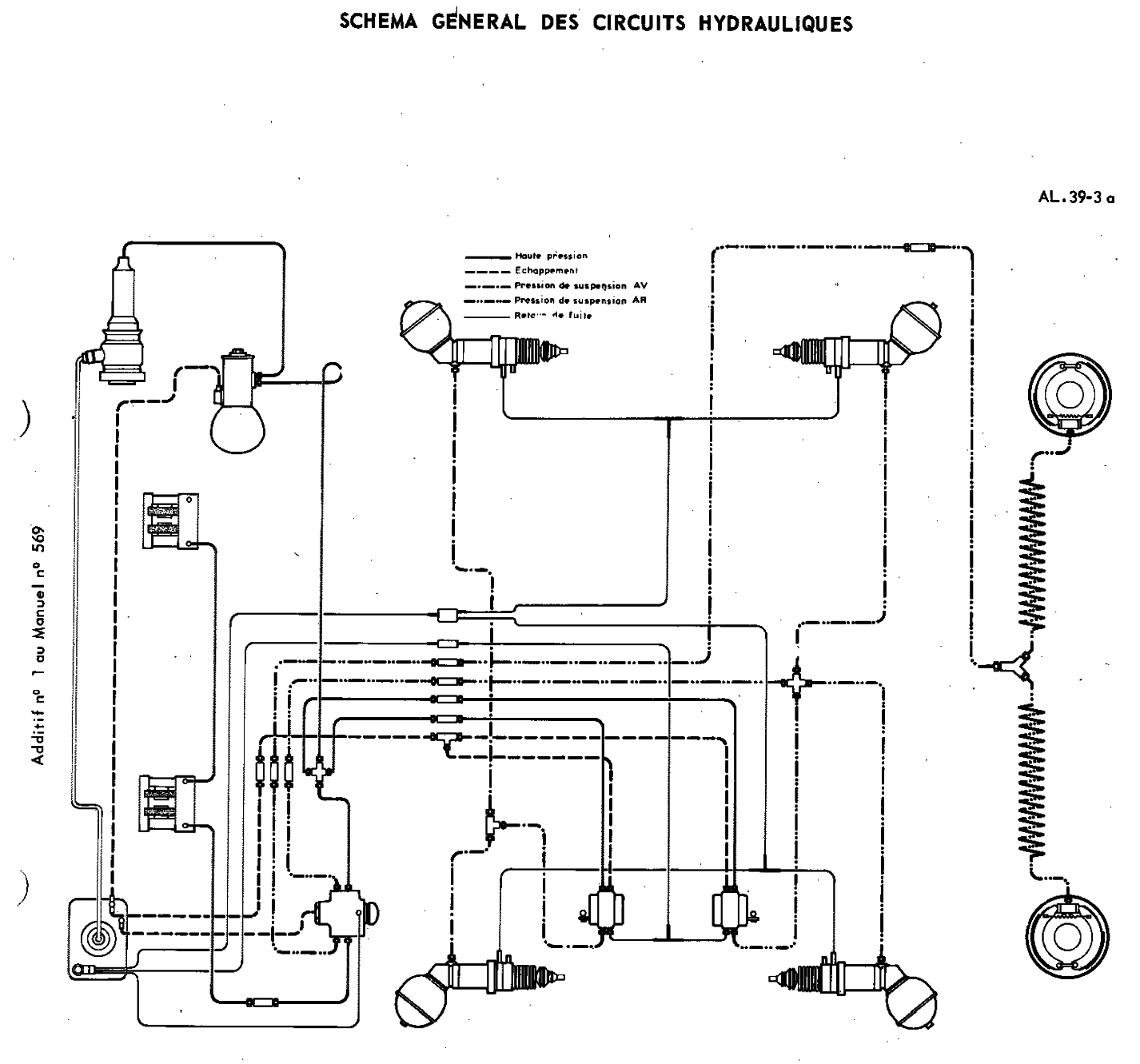

Beiträge: 2069
Re: Lastabhängige Break-Bremse
Til hat geschrieben: Fakt ist, dass die (spaetere) ID Bremse auch im GS und CX hervorragend funktionniert hat (kann ich vom CX Break mit extrem unterschiedlicher Beladung nur bestaetigen)
Thomas Held hat geschrieben: Beim Xantia und BX auch, vermutlich auch beim XM, M35?
Beim M35 sieht das so aus:
[attachment 14734 M35-Hydraulique.png]
