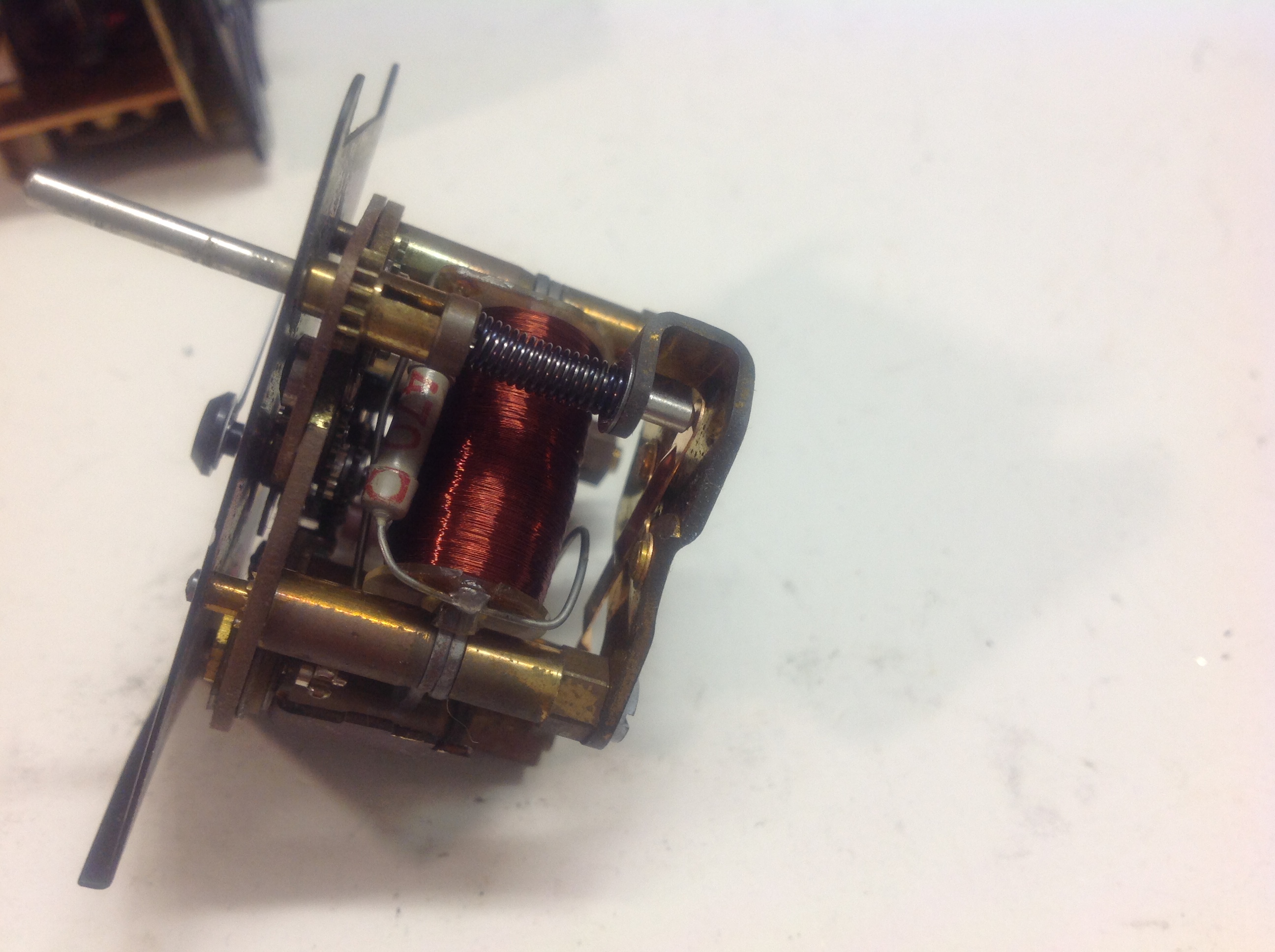

Na dann probiere mal , Uhr anschließen und 5 mal drücken, vielleicht läuft die noch.
5 Sekunden Reparatur ist mein ausdruck, hab mit diese Behauptung Kasten Bier gewonnen, weil ich gesagt habe das die nach 5 Sekunden läuft, 5 mal gedrückt und die Uhr lief,natürlich Glück gehabt.[attachment 14530 IMG_2923.JPG] da sieht man die Achse die am Ende Kontakt drücken soll, und nicht Ziehen wie in Beschreibung steht.
Vlado
