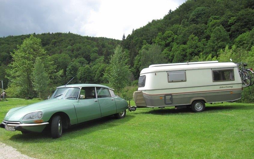

[attachment 14534 2159048C-A531-41A4-B9FD-B00E86F9E420.jpeg]DS_fan1955 hat geschrieben: Eure Wohnwagen sind alle so cool. Jetzt will ich auch unbedingt. Bin aber eigentlich nicht so fürs campen... hach ein Dilemma
Schwebende Grüße
Konrad
DSuper 5 Bj. 73
Konrad
DSuper 5 Bj. 73
