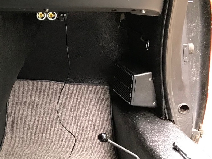

Wollte die Gemeinde fragen, wo orginalerweise die Lautsprecher für das Continental Edison Radio angebracht wurden? Im SM z.B. sind es drei Lautsprecher. Sind die Lautsprecher in der DS in die Türe oder unter den Sitzen oder in der hinteren Ablage? Ist es nur ein Lautsprecher oder Stereo? Bin dankbar für konstruktive Hinweise.

Kommt drauf an für welches Modell?
Letztes Modell: Einer über dem Radio unter dem Spiegel mit einem kleinen Rädchen rechts zum überblenden nach hinten. Der andere Lautsprecher unter der Hutablage hinten. Die hat das Cabrio aber natürlich nicht.

Hallo Cabrionix,
[attachment 14448 box2.jpg]
so könntest Du es machen -
Die Lautsprecherbox ist in eine zeitgenössische von Blaupunkt - der Lautsprecher ist neu.
