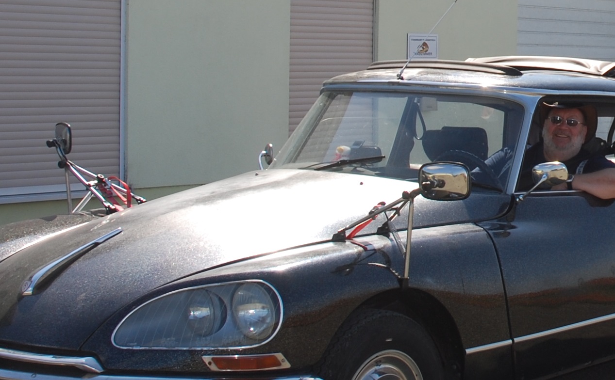

Früher gab es anscheinend passende:
DS mit Wohnwagenspiegeln
Noch ein Beispiel
Es liegen garantiert in irgendwelchen Garagen und Kellern noch welche rum. Aber wie finden?
Noch ein Beispiel

meine Lösung: eine Pro Plus Verlängerung und darunter einen fetten Saugnapf mit Stange zum abstützen.
Re: Rückspiegelverlängerung für Gespanne
also von dem Typ gibt es mehrere bei ebay Kleinanzeigen.
Die laufen aber nicht unter DS ...
[attachment 14231 5DSC_1453Ausschniitt.jpg]
