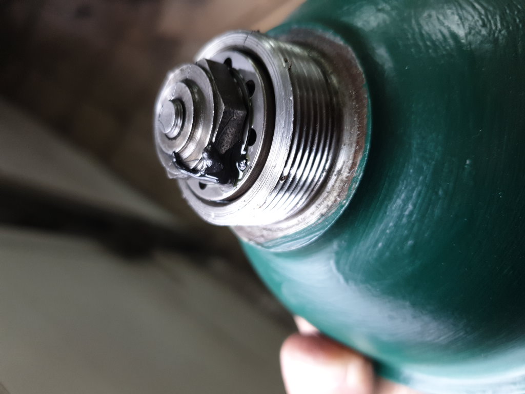

bin grade dabei die hinteren Federzylinder und die Federkugeln zu montieren.
Die Federkugeln haben jetzt ein paar Wochen mit der Öffnung nach unten gestanden, weil ich sie lackiert hatte.
Jetzt habe ich beim Montieren der einen Kugel gesehen, dass da eine schwarze Pampe dran hängt, die da rausgelaufen ist. Es hat die Konsistenz von schwarzer Karosseriedichtmasse.
[attachment 14187 PHOTO_20200926_134558.jpg]
Was kann das sein? Kommt das aus der Kugel? Muss die Kugel überarbeitet werden?

Schraub´ den Dämpfer raus und fühle mit etwas Dünnem, ob die Membran noch an ihrem Platz sitzt.
Die schwarze Pampe sieht aus wie eine aufgelöste Membran. Könnte theoretisch jedoch auch eine Dichtmasse sein, mit der die Membran eingesetzt wurde.
Re: Schwarze Pampe aus der Federkugel
Membran will in die Freiheit.Membranabrieb im Hydrauliksystem ist auch nicht optimal.

Ja, genau so sieht das Zeug aus. Kann man das mit einfachen Mitteln selbst machen oder soll das lieber ein Spezialist übernehmen?
Richard - klar "kann" man das selber machen - Du brauchst nur Spezialwerkzeug um die Kugel aufzuschrauben, sowie Spezialwerkzeug um die Kugel mit Stickstoff zu fuellen - also schraub den Daempfer raus und schick die Kugel jemanden, der das hat/kann - natuerlich beide Seiten bzw. alle Kugeln, falls Du nicht weisst, wann die vorderen zum letzten mal gemacht wurden - Til
PS: Du brauchst zum einschrauben des Daempfers einen Drehmomentschluessel - falls Du den nicht hast, lass den Daempfer drin aber dann beim Verpacken drauf auchten, dass der Daempfer nicht beschaedigt wird!

da hast du sicherlich recht.
Ich habe grade mal bei Falk Lehmann geschaut, die hintere Federkugel kostet dort 68 €. Soll ich jetzt auf Verdacht alle Kugeln wechseln? oder welche Werkstatt überholt Federkugeln? Billiger kann das dann sicherlich nicht sein.
Was ist von geschweissten Kugeln zu halten? die sind ja noch ein bisschen billiger, Originalität wäre mir an der Stelle nicht so wichtig.
