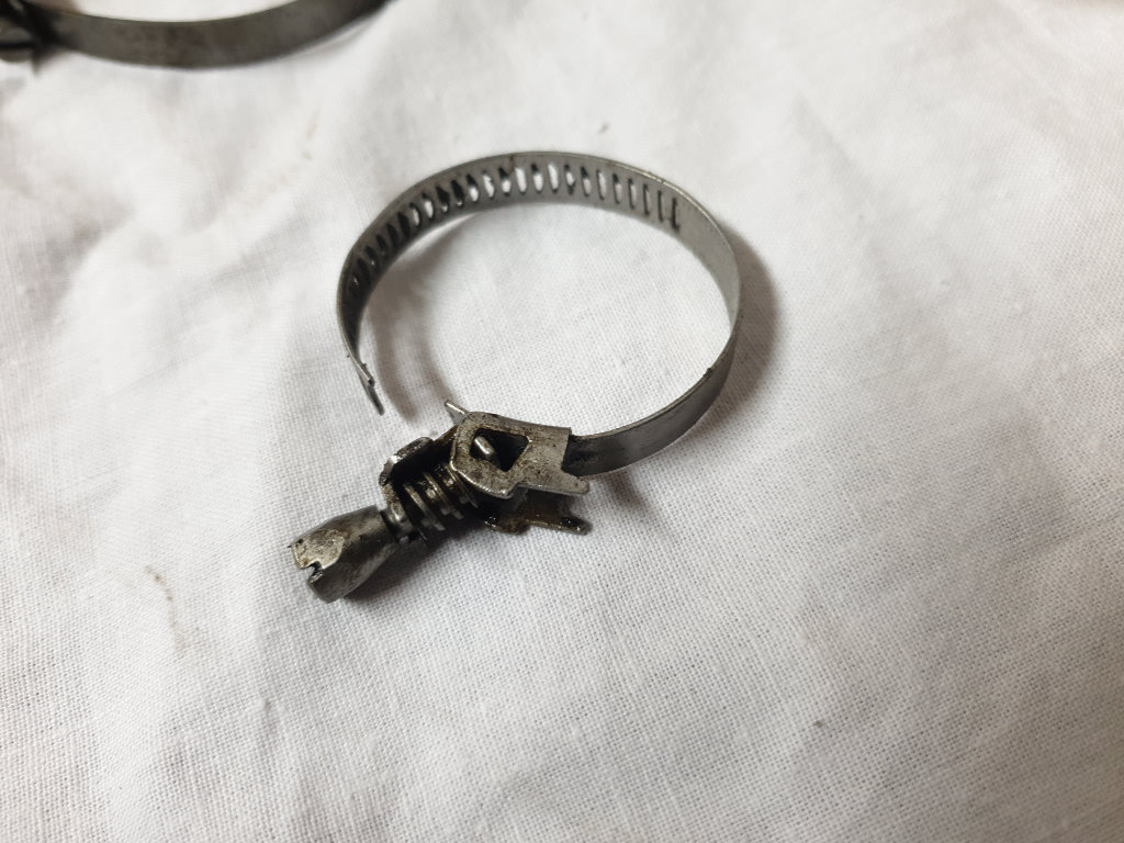

Re: Bandschellen - Alternative zu Ligarex
Wie sagt, man so schön: Versuch macht klug.
Ich habe die Splint so glatt wie möglich gefeilt und geschaut, dass es keine Scheuerstellen gibt.
Ich glaube die jetzige Lösung ist auf jeden Fall besser als das, was vorher verbaut war.
[attachment 14129 PHOTO_20200910_184509.jpg]
