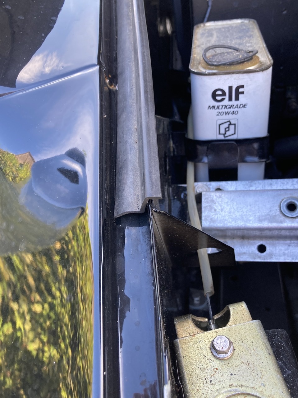

[attachment 14013 7BB21B1E-6063-48EE-AEB5-2B79AE72B0DE.jpeg]
Richtig rum montiert?

Re: Gummilippe
Hallo Maldini, Gummilippen an dieser Stelle sehe ich zum erste Mal. Waren diese an allen D- Modellen der 2. Front oder nur bei bestimmten Exportmodellen?
Ich frage mich ernsthaft, welchem Zweck diese Gummiprofile wohl dienen mögen, denn auch ohne diese klappert bei mir nichts und bei einer Regenfahrt findet Wasser noch etliche andere, bessere Zugänge in den Motorraum.
lg ...hannes
lg ...hannes
Re: Gummilippe
Hallo Karl, hallo Thomas,
ist das bei der 2. Front anders herum als bei der dritten? Ich habe meine Gummileiste bei der 21er wieder so montiert wie vorgefunden, und da war das hochstehende Teil des Profils innen, also motorseitig. Ich habe auch mal im Netz nachgeschaut, auf allen Bildern, wo das erkennbar ist, ist es genauso. An meine ID komme ich gerade nicht heran, die steht am anderen Ende der Republik. Wie immer lasse ich mich gerne eines besseren belehren.
Re: Gummilippe
Bei mir auch anders rum
Re: Gummilippe
Das ist eine Reproleiste, das Original liegt in der Vertiefung.3.Front steht nach innen und steht auch hoch.Es gibt auch eine korrekte Reproduktion.
Re: Gummilippe
jetzt bin ich verwirrt -
Ja, es ist eine zweite Front - und ja, es ist ein Reproteil vom Franzosen. (mein Original ist aktuell nicht auffindbar)
Gelten die Aussagen jetzt auch für die zweite Front (die habe ich abgebildet) - und das Teil müsste genau andersrum gesteckt werden?

Re: Gummilippe
das wäre dann wohl die hier
https://ds-sassen.de/onlineshop/de/gumm ... -1967.html

Re: Gummilippe
Originale Dichtung wiedergefunden - jetzt korrekt?
[attachment 14092 EA3CEB58-94B9-41CE-B1AF-4E596853F33D.jpeg]
