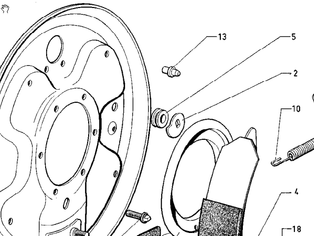

ich bin dabei die Hinterachse wieder zusammen zu bauen. Jetzt möchte ich die neuen Bremsbeläge richtig einstellen.
Leider lassen sich die Einstellnocken der Hinterradbremse (Teil Nr. 2 im beigefügten Bild) nur unter äusserster Kraftanwendung verstellen.
Ich muss schon einen Schlagschrauber einsetzen, damit sie sich überhaupt bewegen. Klar müssen sie ziemlich fest sitzen, dass sie sich nicht selbst verstellen. Aber das kann doch nicht so gewollt sein.
[attachment 13999 2020-08-0517_21_49-_604Dparts1971-compressed.pdf-FoxitReader.png]
Wie kann ich die Nocken etwas beweglicher machen?
