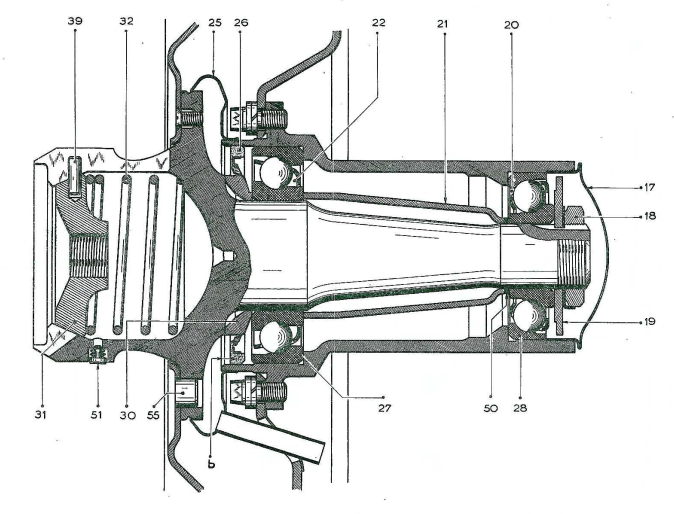

danke erstmal für die vielen Kommentare und Meinungen. Ich finde, das Thema wird immer interessanter.
Zwischenstand bei meiner Meinungsbildung:
1. Schmiernippel kommt keiner dran
2. auf den Webseiten von SKF oder anderen Herstellern habe ich keinen Hinweis gefunden, dass man einzelne Kugeln kaufen kann. Kugeln kann man in diversen anderen Shops bestellen (Qualität unbekannt)
3. dann bin ich auf diesen Artikel aus dem Forum gestoßen, in dem der Wechsel von Schrägkugellagern auf Kegelrollenlager diskutiert wird: link. Ich überlege nun, ob ich nicht auch diese Umrüstung machen sollte, da diese Lager auch kostengünstiger sind, aber leider eine andere Dicke haben.
4. diese Lager kann man auch direkt im Internet bestellen ohne den Weg über die DS-Händler zu gehen.
5. die Abstandshülse (21) zwischen innerem und äußerem Lager wäre demnach nicht mehr notwendig, die Spurweite würde sich um 2 x 2 mm bei beidseitigem Tausch erhöhen. Eigentlich müsste der Wellendichtring (26) auch 2 mm dicker werden, damit die Ölauffangschale wieder am richtigen Platz sitzt.
[attachment 13865 2020-06-2417_35_20-_472_ID19_Reparatur_Handbuch_Nr_1964.pdf-FoxitReader.png]
Habe ich das so richtig interpretiert?
Zur Vollständigkeit habe ich mal alle Daten der Lager in beiden Ausführungen als Bild zusammenstellt:
[attachment 13866 2020-06-2417_37_15-Lager.xlsx-Excel.png]
2020-06-24 17_37_15-Lager.xlsx - Excel.png (9.06 KiB) 3629 mal betrachtet
2020-06-24 17_35_20-_472_ID19_Reparatur_Handbuch_Nr_1964.pdf - Foxit Reader.png

Hallo Richard,
ich habe 2006 auch meine Radlager hinten gewechselt, weil es Geräusche machte. Ich habe die Kegelrollenlager aus Düsseldorf bestellt, was bis heute gut funktioniert. Ich habe allerdings die Abstandshülse wieder eingebaut, was keine gute Idee war, denn die poltert jetzt in der Radnabe herum, weil der Abstand der Lager wohl etwas größer ist. Man hört's allerdings nur bei sehr kleinen Geschwindigkeiten. Aber ich habe doch die Befürchtung, daß die polternde Hülse irgendwann die Lager kaputtmacht... Bisher ist aber noch nix passiert.
Also, Hülse weglassen...
Gruß,
Thomas

Hallo Richard,
aus Erfahrung würde ich, wenn die Lager incl Kugeln keine offensichtlichen Verschleißstellen zeigen, alles saubermachen, mit dem passenden Fett neu fetten und wieder zusammenbauen. Wenn es doch Geräusche machen sollte, kommt man da auch im komplettierten Zustand gut wieder ran. Prophylaktisch neue Lager verbauen würde ich nicht. Vor allem keine Kegelrollenlager
Radlager Kegelrolle
Martin
