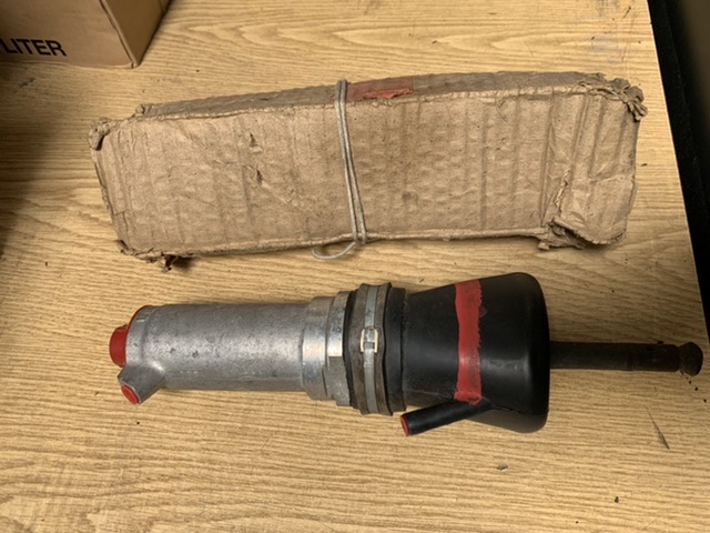

Vielen Dank für die zahlreichen Nachfragen!
Ich hab jetzt erst Michael angeschrieben und ihm den Zylinder angeboten.
Ich habe nicht mit so viel Resonanz darauf gerechnet.
Komischerweise hat bei eBay niemand drauf reagiert.
BTW: habe noch zwei NOS Antriebswellen für Langhuber hier bei mir versteckt.
hat da auch jemand Interesse dran? Sind allerdings nicht ganz billig...
[attachment 13860 949F183F-570F-4935-AF17-EFA9E66D2655.jpeg]
