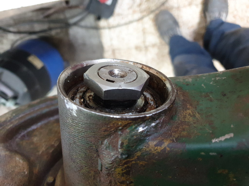

es geht weiter bei der Demontage des hinteren Schwingarmes. Jetzt ist das Radlager dran.
Da ich das offizielle Abziehtool 2018-T nicht habe und auch keinen Bronzehammer - wie von Mike empfohlen - habe, habe ich eine abgewandelte Methode mit einem sehr großen Holzhammer angewendet. :-)
Dazu habe ich erst mal die Mutter so gedreht, dass sie bündig mit der Achse sitzt, so dass es eine große Aufprallfläche ergibt
[attachment 13844 PHOTO_20200617_183220.jpg]

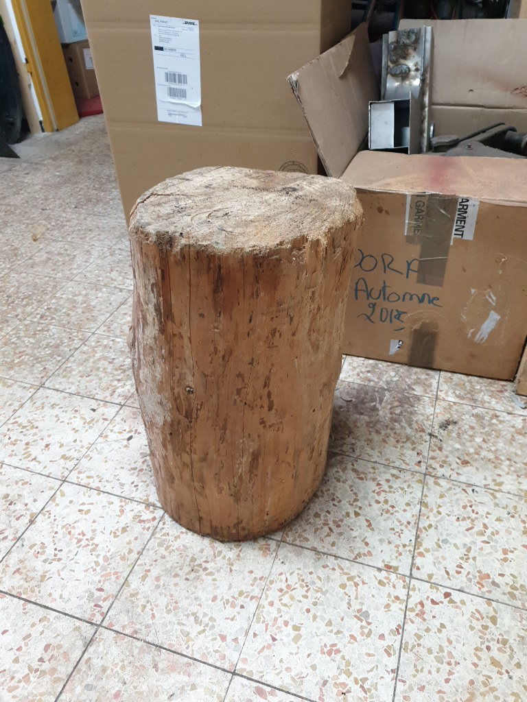

Dann kommt der "Holzhammer" ins Spiel.
[attachment 13846 PHOTO_20200617_192704.jpg]
Durch einen beherzten Schlag mit dem gesamten Schwingarm auf den Holzklotz kommt das Lager frei.

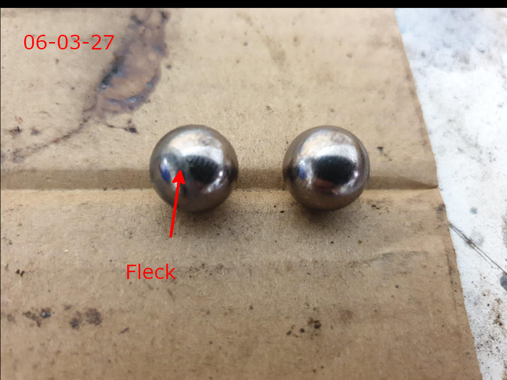

Die Kugeln des kleinen Lagers haben an manchen Stellen "gräuliche" Flecken. Wenn man die Kugeln mit einer Nadel abtastet kann man keine Rillen spüren.
[attachment 13847 PHOTO_20200617_184930.jpg]

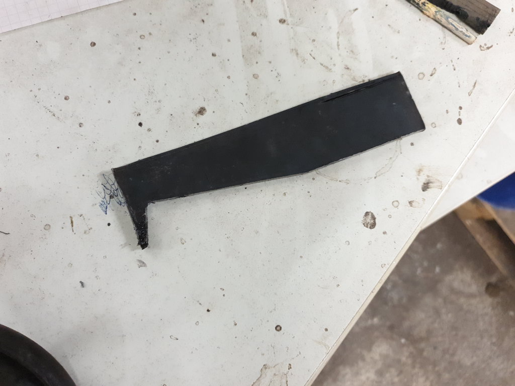

Um die Dichtungsgarnitur rauszuschlagen habe ich mir schnell ein kleines Werkzeug gebastelt, damit funktioniert das einwandfrei.
[attachment 13849 PHOTO_20200617_200116.jpg][attachment 13850 PHOTO_20200617_200200.jpg]

Hallo Richard - denk nicht zu lang drueber nach, da man da ja immer gut ran kommt - die Kugeln sehen etwas blaeulich aus oder ist das nur das Foto? Kugeln ersetzen waere eine billige und einfache Zwischenloesung aber Fetten und zusammenbauen tuts wahrscheinlich auch - haben die Lagen denn gewackelt/Geraeusche gemacht?

Ach ja, wenn Du wirklich keine Beschädigung an den Laufbahnen siehst (insbes. winzige Ausbrüche in der "Lastzone"), dann finde ich die Idee, zumindest die Wälzkörper (und nur die) zu wechseln, eine denkbar preiswerte und sehr gute Idee.

Welche Kugeln muss man denn nehmen? Kann man z.B. diese hier nehmen? Link
Oder kauft man das direkt bei SKF? Ich kann aber auf deren Website keine einzelnen Kugeln finden.

ich denke, mit einzelnen Kugeln kommst Du nicht weiter. Am ehesten wären das dann komplette Käfige inkl. der Kugeln (siehe Deine Bilder oben).
Selebst wenn einzelen Kugeln gingen, würde ich keine verbauen, die aus "nicht nachvollziehbaren" Quellen unbekannter Qualität stammen. Da wäre mir die Arbeit zu schade...
PS: In SKF-Lagern sind meist Kugeln von Koyo vebaut.

keine Bange, die Lager sind stark überdimensioniert. Ich weiß nicht wie viele hunderttausend km Du fahren willst, aber vielleicht können ja Deine Ururenkel sich noch mal den Spass erlauben, die Lager zu wechseln.
Die Käfige unterliegen bei dieser Anwendung (Gelenklager, keine Drehzahlen, minimale Bewegungen) keinerlei Verschleiß.
Du müsstest auf der Homepage von SKF und FAG einzelne Kugeln finden. Oder irgend ein Internethändler oder der autozubehörhändler Deines Vertrauens. Kennz. Merkmal ist einzig und allein der Durchmesser.
Die Bauteile sind normalerweise absolut einwandfrei, weil in riesigen Mengen hergestellt. Kein Hersteller kann sich Qualitätsprobleme bei den Kugeln leisten.
Also: gar kein Problem, insbesondere bei "dieser Pippifax- Anwendung" irgend welche Kugeln einzubauen, und auch: ganz billige chines. Kugeln zu kaufen.
