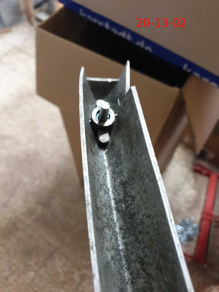

ich will hier mal ein kurzes Update zum Lösen der Stehbolzen am Kofferraumscharnier geben.
Nach mehreren Hinweisen aus dem Forum bezüglich mangelnder Geduld ;-) habe ich folgende Vorgehensweise angewendet:
1. Auflöten einer Mutter auf den restlichen Teil des Bolzens
2. Einsprühen des Bolzens mit Rostlöser und dann 1 Tag warten
3. Ansetzen des Schraubenschlüssels und versuchen den Schlüssel nur ganz wenig zu bewegen
4. wieder weiter bei Nummer 2
Diesen Vorgang habe ich über 2 Wochen durchgeführt. Der Bolzen hat sich keinen Millimeter bewegt. Als ich dann mit größerer Kraft versucht habe, ob ich das Teil rausschrauben kann ist der Bolzen bündig am Scharnier abgeschert.
Ich habe den Rest ausgebohrt, ein neues Gewinde hinein geschnitten und dann einen neuen Bolzen reingedreht.
[attachment 13820 PHOTO_20200509_191312.jpg]
Da ich dort keine Standbohrmaschine zur Verfügung sitzt der Bolzen jetzt ca. 0,5 mm aussermittig. Ich hoffe, dass das bei den großzügigen Maßtoleranzen von Citroën trotzdem sauber passt.
