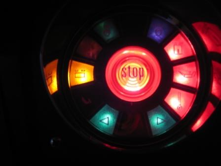

Ich hab einen blauen Schnellhefter zerschnitten, aber das blau sah komisch aus.
Habe dann ein originales Plättchen dünn geschliffen, bis mir die Helligkeit zusagte.
Habe neue Kabelbäume drin, alle Massepunkte blank und eine Reglerspannung im oberen Bereich.
Da sind alle originalen Lämpchen hell genug und auch die Nachtbeleuchtung ist völlig ausreichend.

Yep, so habe ich das auch gemacht. Ich bin zufrieden.

Hallo Vlado,
das sieht richtig nach Serienfertigung aus ;-). Bekommst du keine Probleme mit Fabrice?
Bei mir wird es wahrscheinlich bei einem Exemplar bleiben. Ich hatte die 10mm LEDs vor Jahren gekauft, wusste damals nicht, dass andrre auch schon LEDs hatten. So in etwa wie Emanuel. Kam erst jetzt dazu den Umbau zu machen.
Original haben ja die drei Glühlampen für Licht und Heckscheibenheizung 2W. Die anderen 3W. Somit sind diese drei nicht so hell. Ich habe diese drei LEDs mit anderen Vorwiderständen bestückt um sie schwächer zu machen. Gibt es bei den fertigen LEDs die du benutzt unterschiedliche Stärken?
Was ich noch bräuchte wären zwei Stück für die Beleuchtung des Kombiinstrumentes. Solche wie auf deinem Bild mit grünem Sockel, die in allen Richtungen Strahlen. Sie müssen auch nicht dimmbar sein. Habe das Poti entfernt. Würdest du mir zwei verkaufen?
Dann hätte ich noch eine Frage: was wird an der roten LED angeschlossen die oben zwischen den zwei für's Licht sitzt? Bei mir war bis jetzt die Kontrollleuchte des Warnblinkers. Habe jetzt umgestellt auf den Platz zwischen den Blinkern. Die obere ist jetzt frei.
