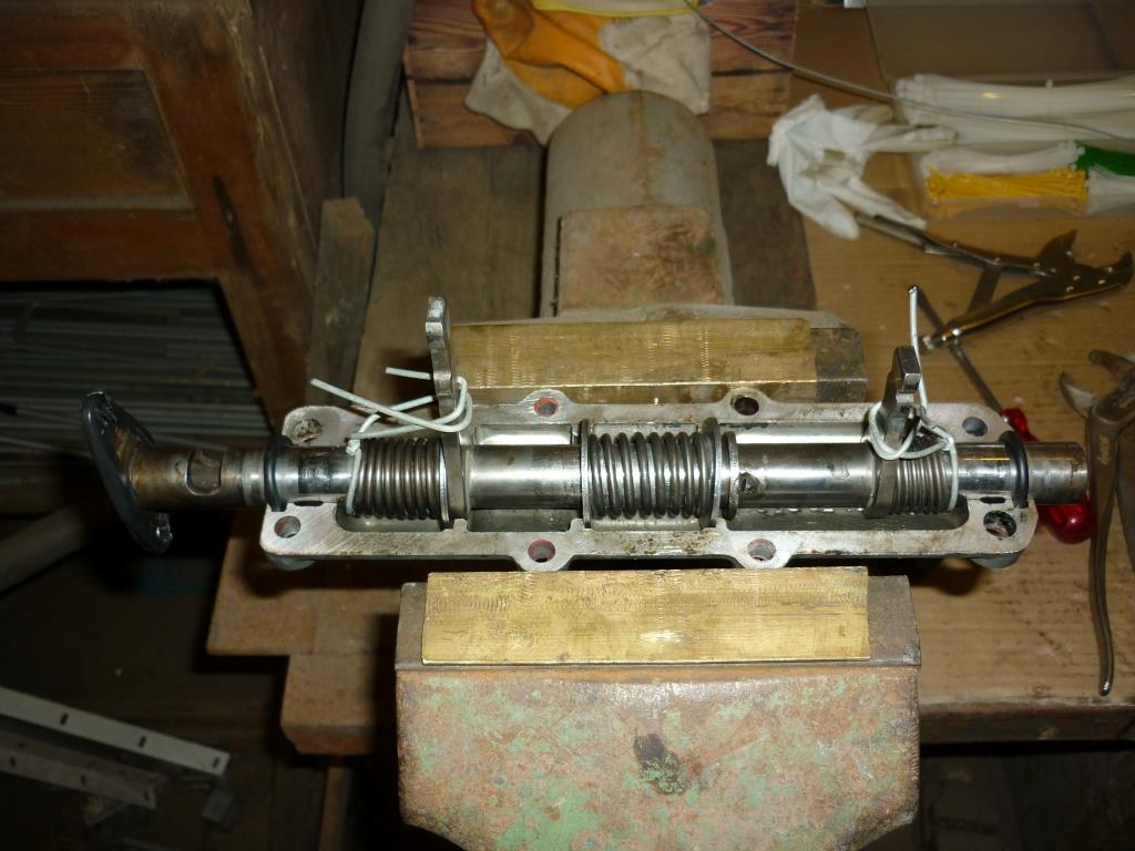

Hallo Ralf ,
die äusseren Federn habe ich mit stabilem Draht (Weidedraht) fixiert und die mittlere mit einer Gripzange oder Wasserpumpenzange zusammengedrückt und eingesetzt . Den Flansch habe ich mit glattem Isolierband umwickelt und mit Silikonfett beschmiert, dann ging der O-Ring gut zu montieren .Danach habe ich zur Sicherheit mit einem Kabelbinder die Welle und den Deckel zusammengehalten damit nicht alles wieder rausflutscht wenn Du den Draht wieder demontierst. Gerne wird aber auch die Verbindungsstelle vom Gehäuse 5.Gang undicht und der Anschluß von der Tachowelle .
Gruß Reinhard
[attachment 13506 P1010774-1.JPG]
Gruß Reinhard

Re: Schaltgabel undicht
Vor ein paar Tagen habe ich auch die O-Ringe der Schaltgabel getausch. Ich hatte O-Ringe mit 90 shore gekauft. Das ist zu har für den auf der linken Seite. Er ist nicht weich genug um über den Flansch zu ziehen. Ich habe den Originalen wieder genommen mangels einem anderen. Er war noch elastisch im gegensatz zum Rechten. Dieser war brüchig. Komisch, dass sie nicht beide im gleichen Zustand waren. Rechts habe ich den neuen mit 90 shore genommen.
Die Federn habe ich mit einem Flachdraht vor der Demontage gespannt wie es Reinhard beschrieben hat. Danke :y.
[attachment 13714 Ressortscomprims.jpg]
Ich habe zwar Dichtpaste bei der Montage verwendet. Original war jedoch nichs drauf.
