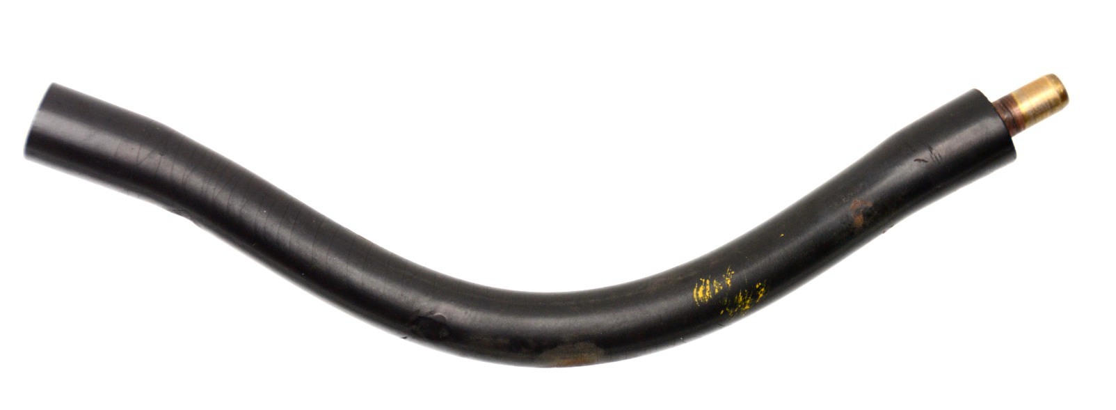

Habe in der Garage noch einige Ersatzteil-Spender-Motoren stehen, anbei ein Foto von der Neugier wie fest ein originaler Schlauch ohne Schellen/Klemmen nach über 40 Jahren noch sitzt ;-)
[attachment 8334 BenzinschlauchVergaser.jpg]

Bzw. wie "fest" das Messingroehrchen im Vergaser sitzt! ;-)
