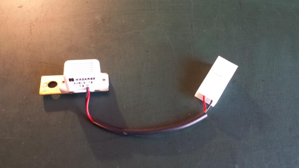

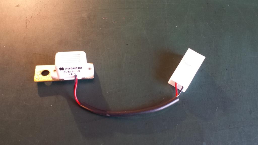

Ich habe mir vor einiger Zeit mal einen Lichtwarnsummer beim "Franzosen" gekauft, bei der auch eine Anleitung dabei war, die ich sogar mit einigen Notizen ergänzt habe. Aber entweder habe ich mich nicht mehr dran gemacht, das umzusetzen oder ich habe es nicht hingekriegt, genaues weiß ich nicht mehr.
Ich probiers mal und setze mich mit dir in Verbindung.
[attachment 13580 Lichtwarnsummer1.jpg]
[attachment 13581 Lichtwarnsummer2.jpg]

was du gekauft hast ist nur der Summer. Das wäre die erste der einfachen Möglichkeiten.
Das Modul von Doctor-D ist was ich als drittes gemeint habe in meiner Aufzählung (danke fürden Link). Diese Option hätte ich auch genommen wenn ich so ein Modul zur Hand gehabt hätte.
