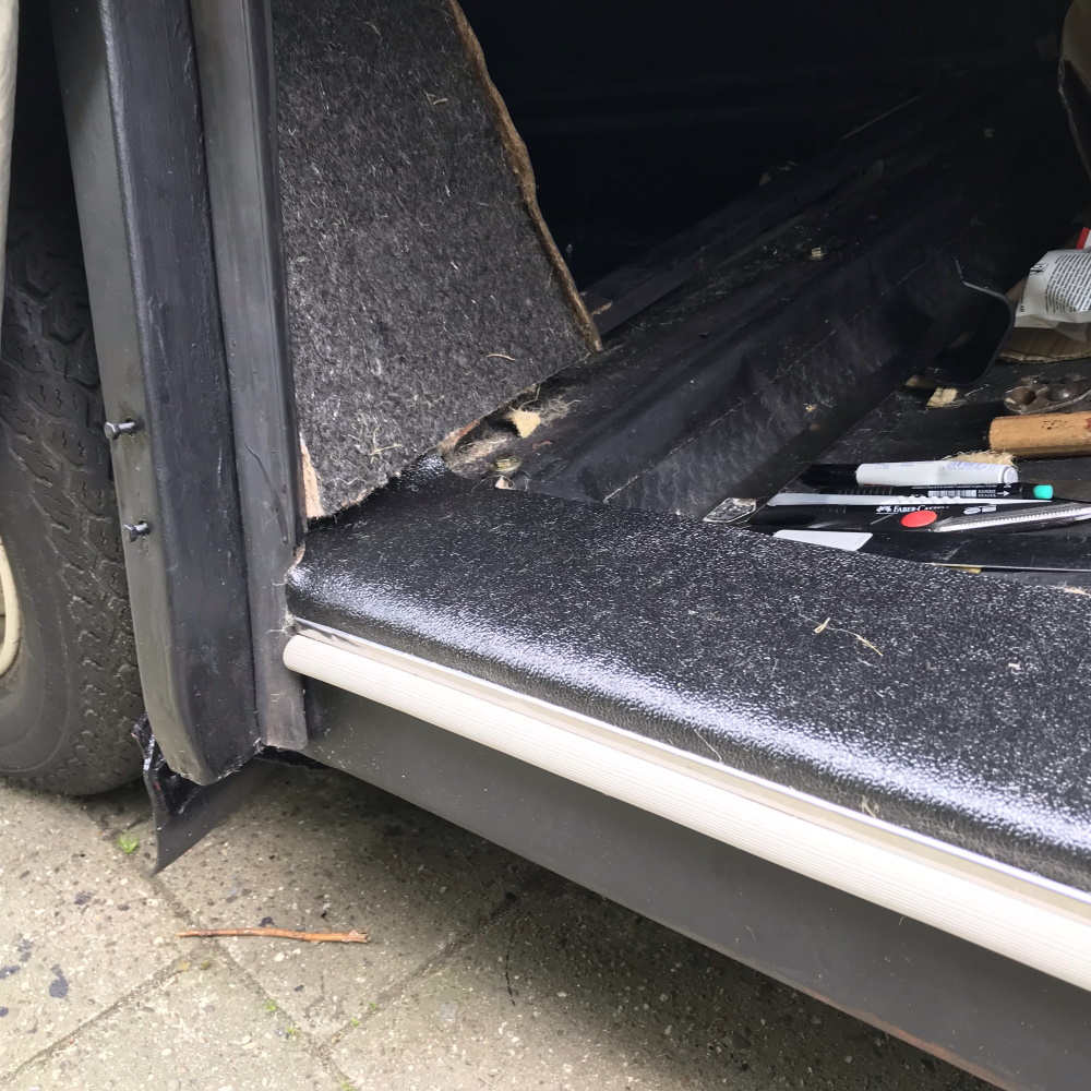

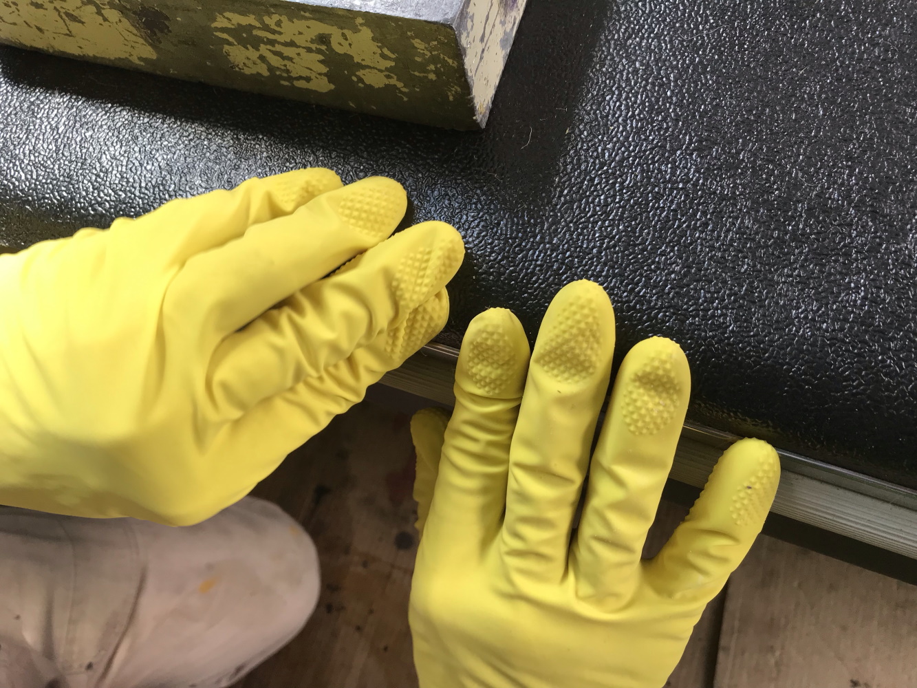

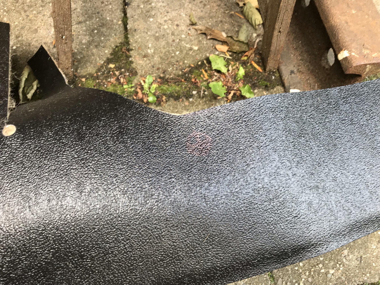

Beiträge: 3645
Re: Linoleum entfernen/ Teppich verlegen
hallo Jungs,
mal ein paar Impressionen -
ist aus Meterware geschnitzt, die Fertigungstoleranzen der Karosse sind so gross, dass die Linke nicht als Vorlage für die rechte Seite taugt. (in den Details)
[attachment 13472 IMG_2013.JPG]
[attachment 13473 IMG_2016.JPG]
[attachment 13474 IMG_2021.JPG]
[attachment 13475 IMG_2032.JPG]
[attachment 13477 IMG_1944.JPG]
[attachment 13476 IMG_2033.JPG]
[attachment 13478 IMG_1952.JPG]
[attachment 13479 IMG_1954.JPG]
gleiches Jahr - später...
[attachment 13480 IMG_2270.JPG]
[attachment 13481 IMG_2274.JPG]
Das war nicht ganz einfach - :-)
Grüsse
