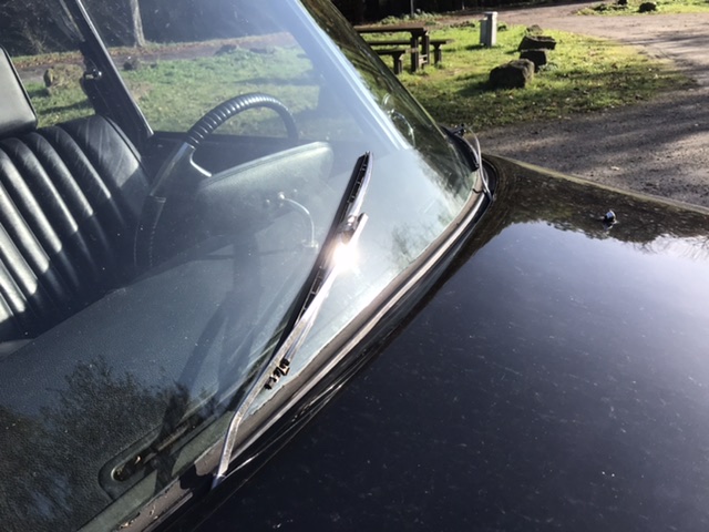

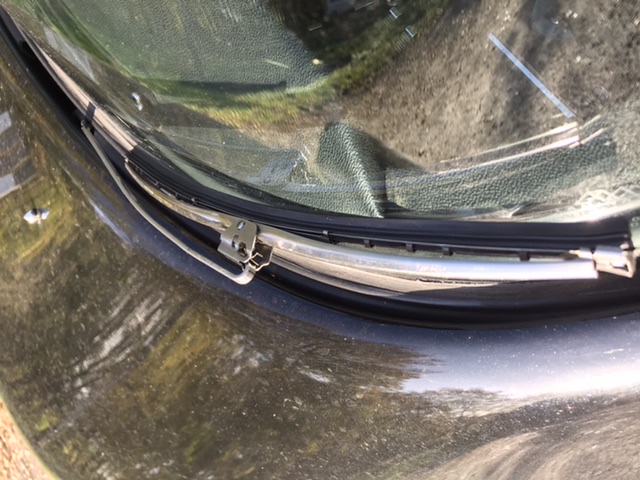

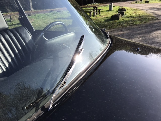

PS:
[attachment 13170 56D00ABC-FBD8-44D6-842D-63438D51FE1A.jpeg]
[attachment 13169 50329E2D-C402-44CE-9797-2B3EF0C45B6F.jpeg]
Merci nochmals - so schöne und funktionale hatte ich noch nie!

danke für den Hinweis (und für die Rückmeldung für die Wischer :-) ). Dann hat da wohl mal einer was geändert. Eigenartigerweise sieht die Fläche so eben, wie dafür gemacht aus und das Loch ist auch passend (für die Schraube). Eigentlich sollte auch ein Kabel reichen, weil die Masse dann ja über den Metallkontakt geht. Ich habe jedenfalls kein zweites Kabel gefunden (Baujahr 1970).
