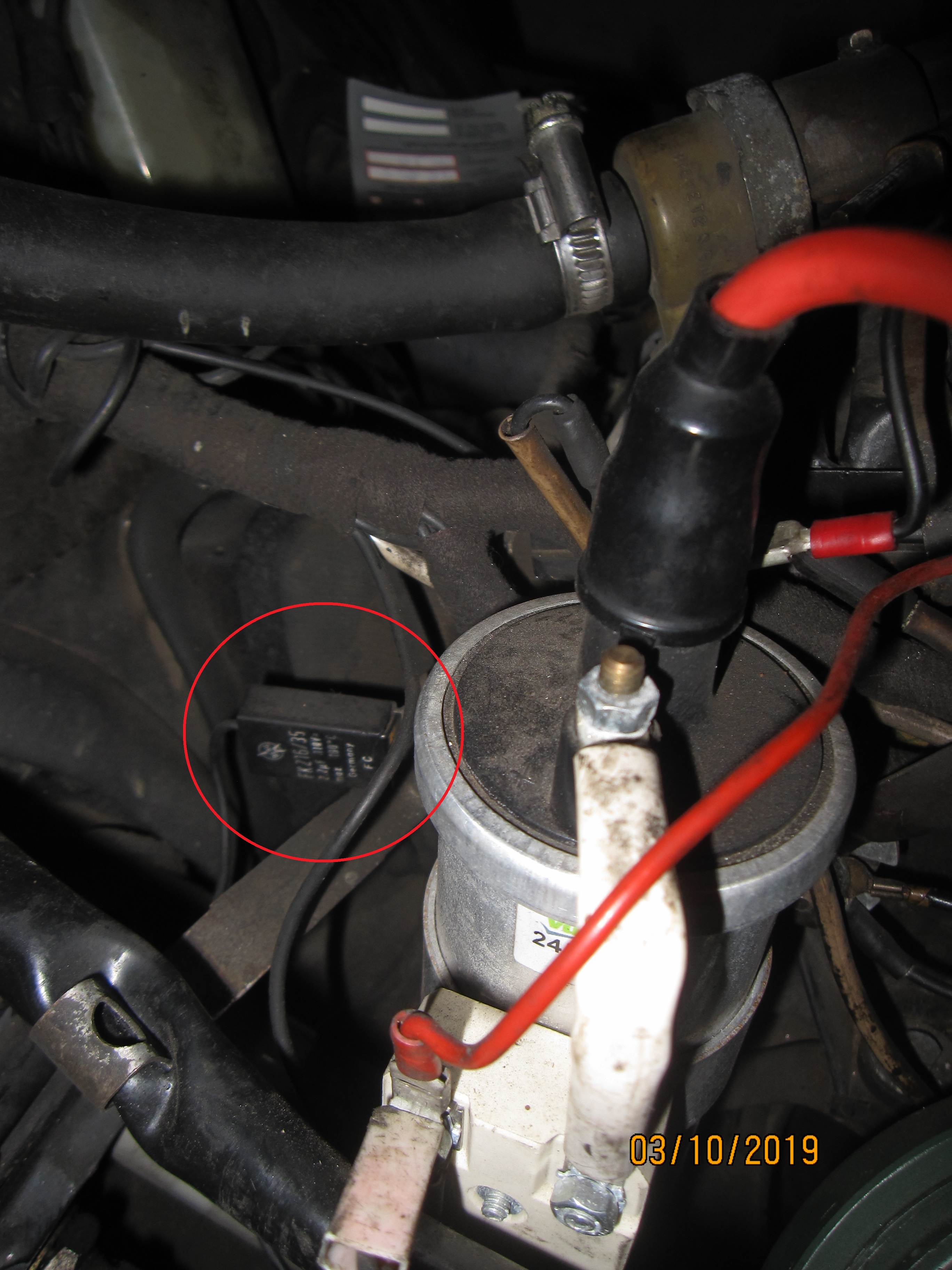

Neben der Zündspule meiner DSuper5 habe ich heute dieses kleine schwarze Teil entdeckt. Aufgedruckt ist FKZ .....vom Hersteller BERU.
Ist es ein Entstörfilter?
Das kleine Kabel ist nirgends eingesteckt, ist das ein Problem?
Besten Dank schon mal für eine Antwort.

Hallo Konrad,
kannst Du das Ding nicht so fotografieren, dass man die gesamte Beschriftung darauf lesen kann?
Da steht doch nicht nur FKZ drauf.
Könnte schon ein Kondensator sein. Wenn das ein früherer Versuch war, irgendetwas zusätzlich zu entstören, wird das nicht angeschlossene Kabel vermutlich kein Problem sein.
Beiträge: 3654
Re: Was ist das?
Definitiv Entstörkondensator 70er/80er Jahre.

Langhuber hat geschrieben: Hallo Konrad,

Robert hat geschrieben: Definitiv Entstörkondensator 70er/80er Jahre.
Hallo Robert, das heisst, dass ich ihn nicht mehr einstecken muß, ich ihn auch ausbauen kann. Ich kann auch nirgends einen freien Anschluss sehen.

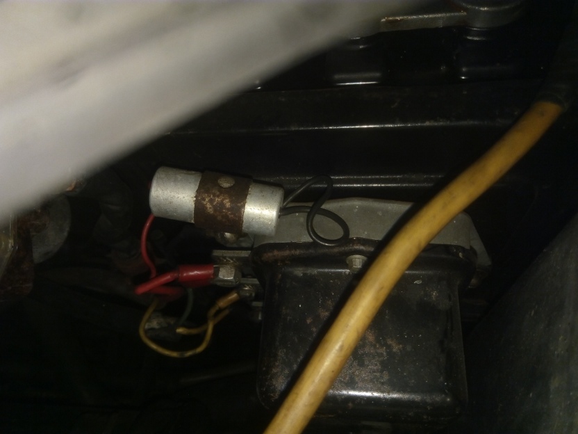

Wenn ich es mir recht überlege, dann ist bei mir in der Gegend ebenfalls ein (vermutlich nachgerüsteter) Kondensator. Der ist wenn ich mich richtig erinnere, bei mir natürlich zeitgemäss in einem zylindrischen Metallgehäuse. Ich gehe davon aus, dass der bei mir angeschlossen ist.
Vielleicht gab es da mal einen Nachrüsttip zur besseren Entstörung des Reglers. Der sitzt ja dort irgendwo in der Gegend bei mir. Bin mir aber nicht mehr sicher.

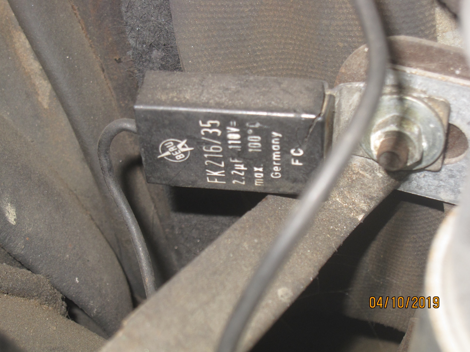

radel56 hat geschrieben:
Ich mach noch ein besseres Bild.
Hier mein besseres Bild
[attachment 13060 FKZBeru.JPG]

Hi Konrad,
bei meiner Zündkerzenstrommessaktion habe ich auch den Kondensator fotografiert, der unter meiner Haube ein tristes Dasein mit seltenen Lichtblicken fristet:
[attachment 13067 Kondensator_s.jpg]
Den Wert kannte ich nicht ablesen. Aber bei mir hängt er am BAT-Anschluss des Reglers, soll diesen wohl entstören. Dazu ist natürlch zu sagen, dass ich eine 12V-Gleichstrom-LiMa und einen elektromechanischen Regler habe, der zu allem Ungemach auch noch am Batteriehalterahmen montiert ist.
Aber dennoch: könnte Dein Kondensator auch am BAT-Anschluss Deines Reglers gehangen haben. (Falls Du noch den originalen Regler drin hast und nicht auf 123-Regleur umgerüstet hast.)

Hallo Klemens, die vielen Fragen lassen sich am besten beim nächsten Haubentauchen beantworten.
Vielen Dank für deine Antwort!
