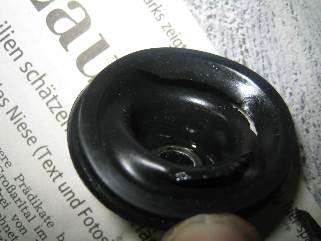

Wie sich die Bilder gleichen:
[attachment 11574 Kappe.JPG]
Jetzt habe ich ein schönes NOS-Ventil drin. Herzlichen Dank dem Verkäufer, der sich schweren Herzens davon trennen konnte!
Tipp: Mit einem auf ca. 5-6 cm gekürzten Hydraulikschlüssel geht der Einbau schon deutlich leichter.

Tja, die Gummikappen scheinen das Problem zu sein: Tropft schon wieder im Fußraum...

danke. Genau das probiere ich gerade aus. Immerhin habe ich die alte Kappe rausbekommen (hat einen kleinen ca. 3 mm Riss). Mal sehen, ob die neue Kappe auch so wieder rein geht.

Also, ich kann bestätigen: Austausch der Gummikappe klappt auch ohne Ausbau des Bremsventils.
Beide Schrauben der Befestigung hinterm Bremspedak rausdrehen. Sicherungsring vom Fußraum raushebeln und vom Motorraum rausfädeln. Das Bremsventil lässt sich ca. 1 cm von der Spritzwand wegdrücken. Dann Gummikappe vom Fußraum raushebeln und durch die Öffnung im Fußraum nach innen rausziehen.
Neue Kappe von innen durchs Loch drücken und im Bremsventil ansetzen. Vom Motorraum mit "3 Fingern" in die Führungsrille drücken. Ring vom Motorraum einfädeln und auch mit "3 Fingern" gleichmäßig und sauber an der Kante ausgerichtet reindrücken. Sieht man gut durchs Loch im Fußraum, ob's passt bzw. lässt sich auch gut mit den Fingern ertasten.
Dauer ca. 1 Std. mit Montage und Teppiche etc.
