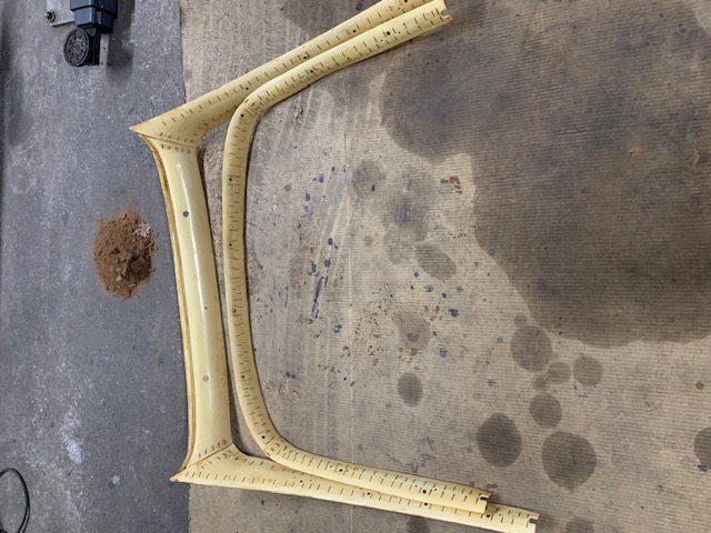

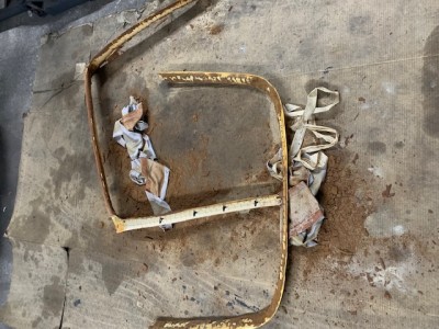

Hallo!
Habe hier zwei unterschiedliche Pallas-Dachrand-Verkleidungen (Pallas-Wurst) liegen.
Die eine hat als Trägermaterial hellen Kunststoff, die andere verzinktes Blech.
Weiß einer, wann der Wechsel war? Was ist zuerst da gewesen?
Wenn Ihr die Wahl hättet, welches Trägermaterial wäre Euch sympathischer?

bei meiner 68er war es verzinktes Blech. Die Wurst musste neu aufgebaut werden, da der Schaumstoff völlig zerbröselt war. Ich habe Rohrisolierung aus dem Baumarkt verwendet - die weiche, gummiartige Ausführung, nicht das harte, styroporähnliche Zeug - und habe die Würste damit perfekt hinbekommen. Das hat mit dem Blech gut funktioniert - ich wusste gar nicht, dass es da auch Plaste gibt, wieder was dazu gelernt.

meine 73er hat auch verzinktes Blech, das kann aber auch nicht original sein.

Plastik mit den vielen Klammern ist belgische Produktion.Muss man halt neu aufkaschieren, damit die Wurts wieder Volumen bekommt.

Das kommt aus ner 67er Pallas, die hier in D erstzugelassen war.
Ist es möglich, daß die in Belgien gefertigt wurde?
So sehen die Dinger aus:

Meine DS19A vom Mai 67 hat Plastik, original franzoesische Nummer vorne aufgemalt, ziemlich sicher keine belgische Produktion - Til
