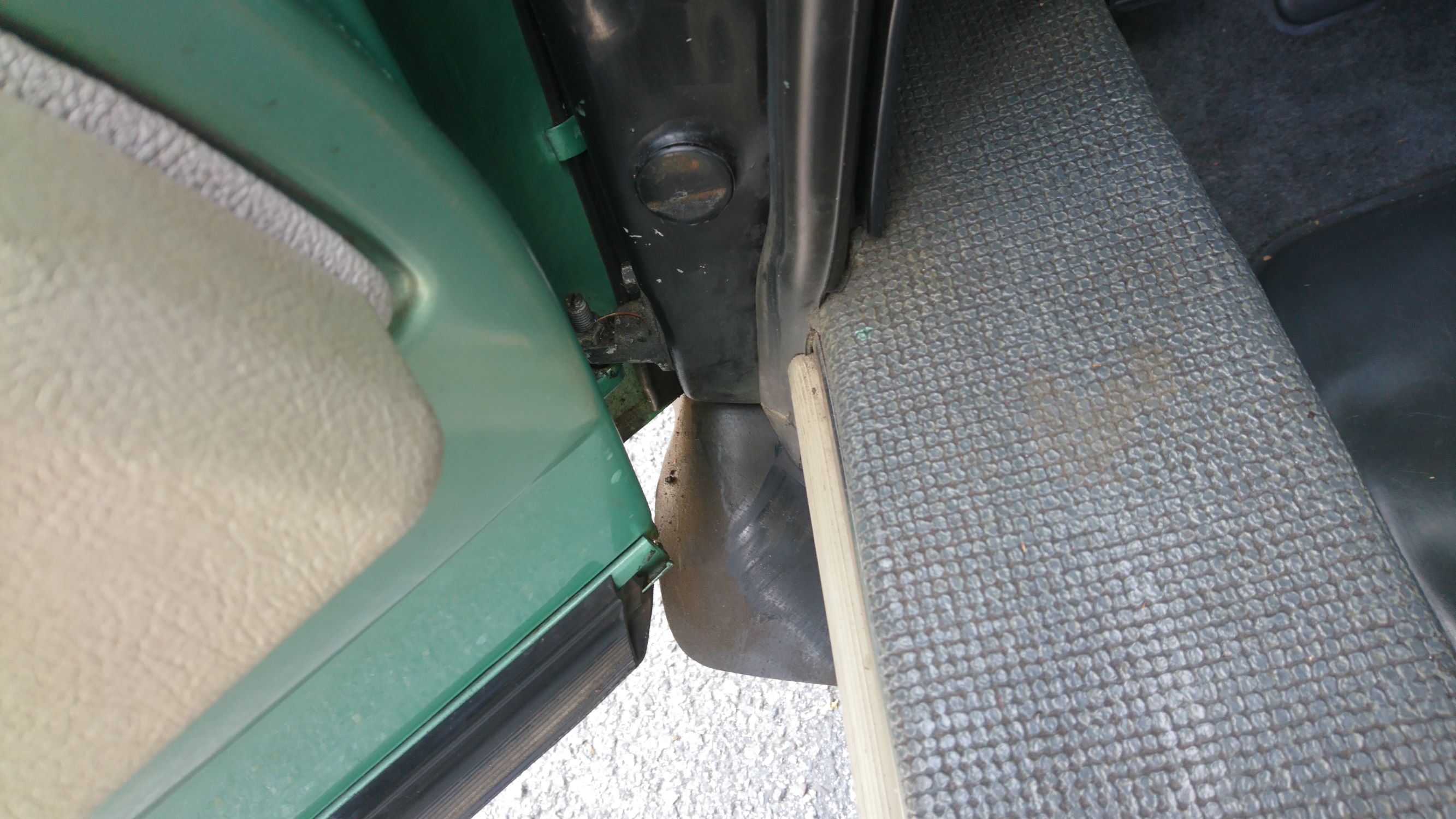

Re: Schmutzfänger Kotflügel / Radhaus vorne
Hallo Karl ,
meine Bilder vom 18.8.19 täuschen etwas in der Ansicht . Der Gummilappen ist waagerecht montiert und wird auch noch unter der A-Säule befestigt .Die evtl. Schwellerverkleidung wird erst danach montiert . Ich glaube das die unterschiedliche Form der Gummis keine große Rolle spielt und beide ihren Zweck erfüllen .
Hallo Reinhard,
Danke für die Mühe und Fotos!
Ich habe jetzt die „eckigen“ Lappen mit Winkel bestellt.
Ich habe mir vorher die Mühe gemacht, mal die Bilder durch drehen und spiegeln zu vergleichen.... Die Schmutzlappen passen nicht (weder die Form noch die vorgesehenen Bohrungen).
Ich vermute inzwischen einen Fehler in der Darstellung bzw. der Bilddatenbank der Website des Franzosen.
Für welchen französischen Wagen auch immer der Lappen passt - der Citroën DS ist es nicht!
Grüsse
