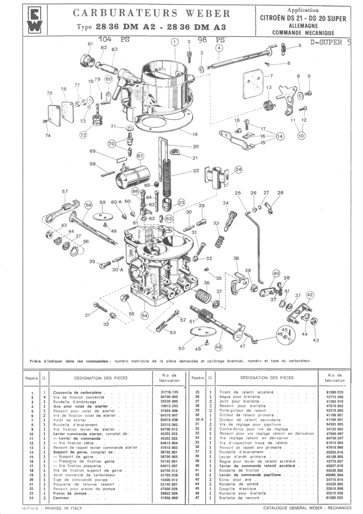

Ja für D, jedoch nicht für F.priusb78 hat geschrieben: Nach dieser Aufstellung ist der DMA2 der originale Vergaser für den D Super 5:
Vergaserzuordnung
Meine DSuper5 ist aus Frankreich. Da wurden auch noch im Jahr 1973 die DSuper5 mit dem DLA1 ausgeliefert. Hier, "Allemagne"= "Deutschland" oben rechts zu lesen:
[attachment 12913 Weber2836DMA2A31.jpg]
