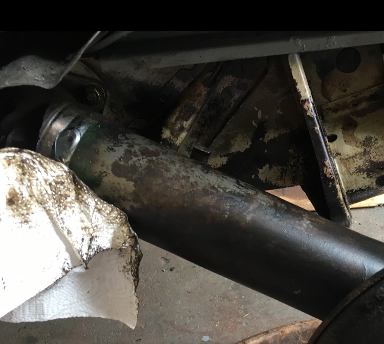

ich möchte die hinteren Schwingarme meiner 72er DSpécial neu lackieren. Nachdem Dreck und sonstiger Kram, der nicht drauf gehört, runter sind, hat sich gezeigt, dass sie ursprünglich mal grün waren. So scheint es auch üblich gewesen zu sein und so soll es wieder werden.
Meine Frage: ist das Grün AC 502 - wie die Hydraulikkomponenten - oder AC 501 - wie der Motorblock?

502, späte 70er sind schwarz mit grünen Ring, wenn man der Archeologie von Othello glauben mag.

Meine DSpécial ist Modelljahr 72, EZ im Frühsommer 72. Beim Saubermachen dachte ich auch zuerst, dass der Schwingarm nur oben einen grünen Ring hat
- s. Bild.
[attachment 12525 IMG_3952.PNG]
Dann vermutete ich aber, dass der Rest einfach mal schwarz über"lackiert" wurde.
Daher ist das mit dem grünen Ring interessant. Wäre der Ring da platziert gewesen?
Wie ist das mit den späten 70ern gemeint? Späte Wagen des Modelljahres 70? Oder auch andere? Habe es bei https://citrothello.net leider nicht gefunden.

Schau mal hier.
http://www.citromuseum.com/visite/visit ... 19-151-km/
Das ist ziemlich sicher so Original

Außerdem bekam ich noch folgenden Link zugeschickt, den ich auch hier gerne einstelle:
http://www.zinkweb.de/ds20_sec/DS20_teil0407.html

So haben wir es nun gemacht... :-)
