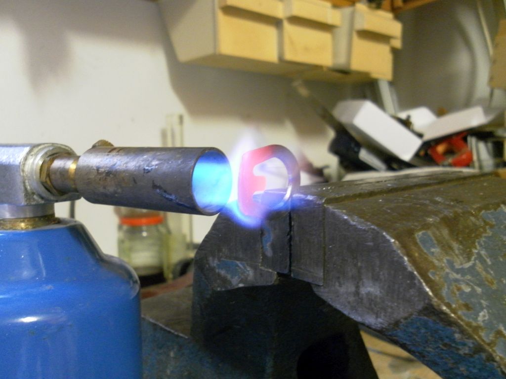

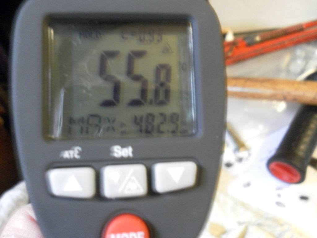

Das "Rekristalisieren" scheint funktioniert zu haben. Das Sicherungsblech ist mir nicht abgebrochen. Ich habe die Temperatur gemessen, es ware so um die 480 °C (Max auf dem Thermometer):
[attachment 12502 483degrs.jpg]
Nach der Farbe würde ich aber eher 800-900 °C schätzen:
[attachment 12503 Recristalisation.jpg]
