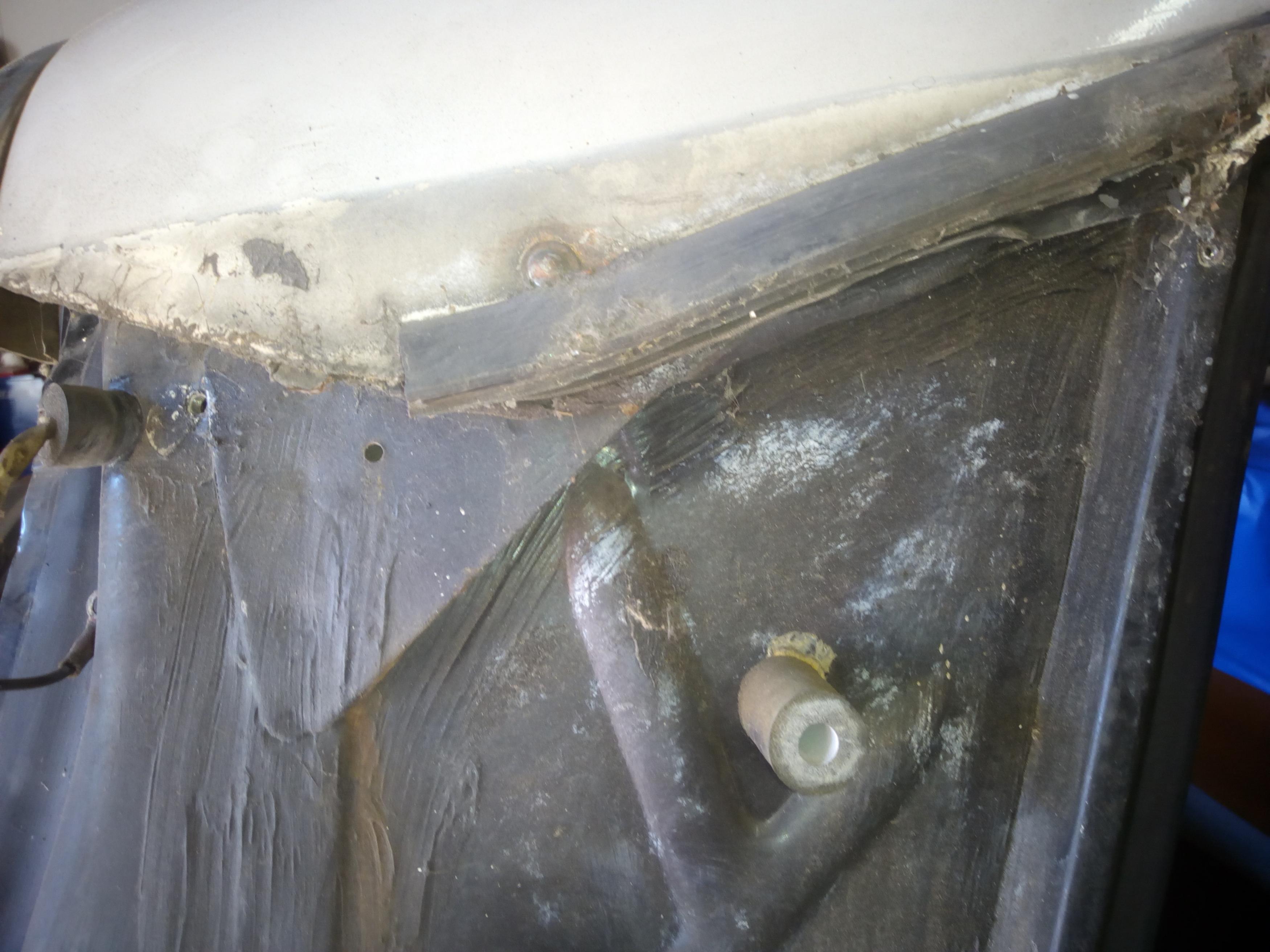

ich habe letzte Woche das Dach auf meine Pallas-Madame gebaut.
Es gibt tatsächlich hinten an der C-Säule zwei kleine Bohrungen, die das Wasser nach aussen unter das C-Säulenverkleidungsblech ableiten. Die Löcher sind aber so schlecht angebracht und so klein, dass da nicht wirklich etwas ablaufen kann, es sei denn es kommt viel Wasser von vorn. Ein Rest bleibt aber immer in der Rinne, da die Bohrung zu hoch angesetzt ist.
Ich habe das Dach mit viel abtupfbarer Dichtmasse und einer NOS-Dichtung montiert und hoffe, dass es dicht ist. Trotzdem werde ich die Löcher zum Abfließen vergrößern.
Wie man ein Dach nachträglich abdichten könnte, kann ich mir nicht wirklich vorstellen.
[attachment 12385 abfluss.jpg]
Das ist der Bereich. Bei einem Kundenauto fotografiert- Man kann sogar sehen, dass das rostige Wasser da abgeflossen ist-
