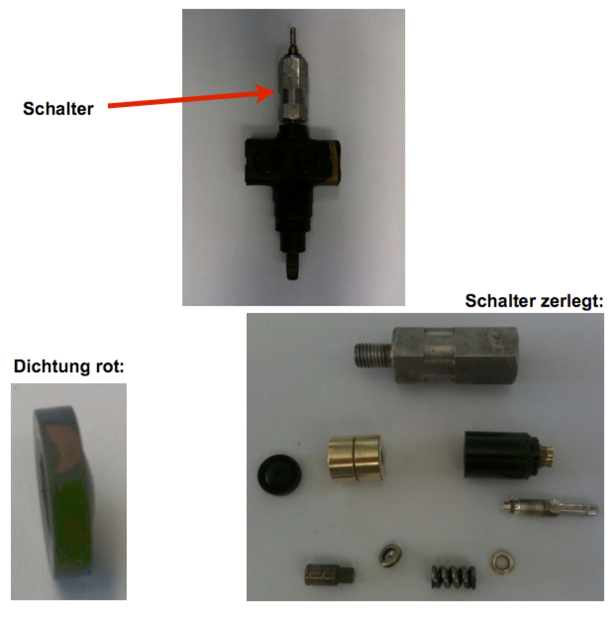

Liebe Gemeinde,
hat schon mal irgendjemand das Innenleben des Druckwarnschalters am Sicherungsventil erforscht, sprich, einen defekten Schalter aufgesägt? Interessiert mich, weil ich gerne wüsste, ob sich im Inneren irgendwelche LHM- bzw. LHS- spezifischen (Gummi-)Teile befinden oder ob ich einen LHM-spezifizierten Schalter im LHS-Auto verwenden kann.

Ich habe einen geöffnet. Das wird wohl nichts.
Viele Grüße Jörg
[attachment 12205 Schieber.jpg]

Hallo Jörg,
vielen Dank. Hätte nicht gedacht, dass das Ding so komplex ist. Aber eben Gummiteile und damit flüssigkeitsspezifisch.
